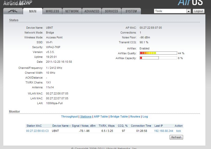

              Вообщем линк поднят. Однако скорость 8-10 мбит, очень надо хотя бы 15. Уровень сигнала при выкрученной на всю дури на передающей стороне - -79 dB. Шкала Airmax показывает около 50%. Прошу совета, на какие настройки обратить внимание, чтоб улучшить качество линка, т.к. слабо знаком с AirOC. Сейчас нахожусь на отдыхе, поэтому нет доступа к своей аппаратуре чтоб снять скрины настроек.
              И есть еще одна проблема... Метрах в 6 от передающего Аиргрида установлена еще одна БС на 5210 со всенаправленной антенной. По высоте они в одной плоскости, но Аиргрид смотрит на 5210 тыльной стороной, излучает в другую сторону. После включения Аиргрида стали жаловаться подключенные к ней клиенты на переодическое отсутствие интернета. Аиргрид работает на 2 канале, 5210 на 6-м. Возможно ли взаимовлияние двух точек друг на друга и ухудшение связи из-за этого? Просто не могу сейчас посмотреть, что именно происходит, но как раз несколько дней наблюдались глюки провайдера и падение канала. Вот и думаю, совпадение или помехи?

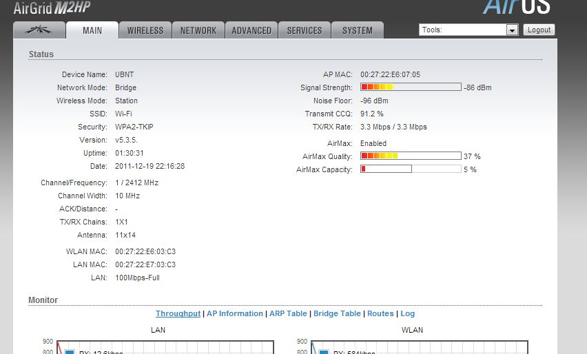

                          В результате долгих эксперементов сделал следующее: На AP снизил мощность до 16 дбм, перешел на полосу 10 МГц, активировал AirMax. Вот что получилось: точка доступа Нажмите на изображение для увеличения.
ID:	214640 клиент Нажмите на изображение для увеличения.
ID:	214641 Планирую поднять мачту метра на 3, думаю это позволит еще улучшить качество линка. С этими настройками клиент стабильно получает 2 мбит, проверялось даже во время ливневого дождя.
                          Изначально на эйргридах я хотел закинуть в поселок магистральный линк около 20 мбит и организовать на месте раздачу на 5210, к которой уже подвязывать клиентов. Но сейчас думаю сделать по другому. Если каждому клиенту ставить аналогичный эйргрид и подвязывать их непосредственно к моей БС, будет ли около 8-10 клиентов получать с аналогичными (или чуть лучше) условиями приема 2 мегабита трафика? Что посоветуете?

                            1. На БС включаем режим WDS
                            2. Выбираем Compatable Test(нестандартные частоты)
                            3. Выбираем самую нижнюю частоту
                            4. ACK Distance выставляем вручную , пребавив к ней 1 км
                            5. Меняем ширину спектра с 10 MHz да 20MHz
                            6. Агрегацию выставляем 8/8000
                            7. Мощность выставляем 20Дб
                            Отписываемся о результатах

                              Сообщение от Pavel-93rus Посмотреть сообщение
                              Про настройки я спросил, потому что путем кривых настроек можно запороть линк и в условиях прямой видимости, разве нет?
                              Да. Но представьте, что (например) прокладку теплотрассы начинают не с рытья траншеи, а со сварки труб на земле, потом обшивают их теплоизоляцией, делают отводы на дома, подключают потребителей... а потом уже пытаются под этими трубами вырыть траншею и всю эту систему туда запихнуть.
                              Вот и у вас так-же. Начинать нужно с того, чтобы добиться хорошего качества сигнала. А затем уже все остальное.
                              Заявленная пропускная способность этих точек около 100 мбит РЕАЛЬНОГО трафика. Понятное дело, при идиальных условиях приема. Мне надо было максимум 20% от этой скорости.
                              Кто вам такое сказал? Продавцы в магазине? Производители никогда не указывают реальную пропускную способность, поскольку она зависит от множества факторов. В первую очередь от знаний и умений того, кто это оборудование ставит и использует. Иногда указывают максимальную теоретическую скорость, например до 100Mbps. Но это не значит, что точки будут выдавать 100 даже при кривом линке.
                              Да и не выдадут эйргриды 100 никогда. Поскольку кроме пропускной способности на тестах, есть еще пакетная производительность, а она для этой серии позволяет нормально обрабатывать до 30Mbps реального трафика. При условии опять-же хорошего качества самого линка.
                              Что посоветуете?
                              Посоветуем наконец почитать форум. Изучить, как это делают другие и что у них получается в итоге.
