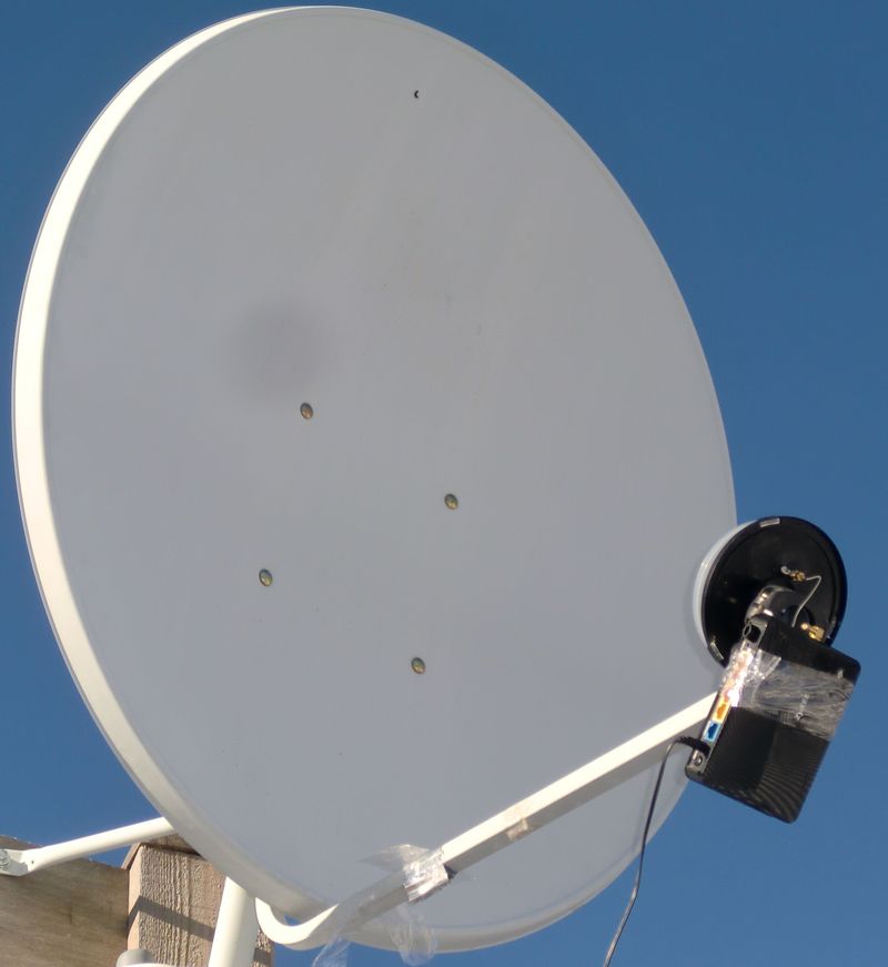

  • lexxkin
    Участник ответил
    А ещё удобно к роутеру клепать )
