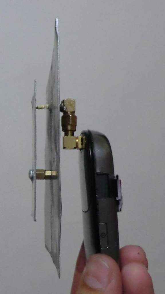

              Промасштабировал антенну на 3G
              Промасштабировал антенну для 3G-диапазона (на центральную частоту 2045 МГц).
              Вырезал из корпуса от компьютерного БП.
              Результатом доволен - Билайн в зоне неуверенного приема (с модемом E171, подключенным через WiFi-роутер Sapido RB-1632) разгоняется до 3...5+ мегабит/с.
                Шикарное решение. Просто и сердито.
                Как настраивал зазор?
                  Никак не настраивал. Умножил исходный размер 8мм на общий коэффициент масштабирования K=2.44/2.045 .

                    Полоса частот для CDMA2100 в три раза шире, Ксв будет достигать примерно 3-х. Это означает, что антенна теряет около 30% мощности сигнала на рассогласовании. Т.о. антенна усиливать будет, только её усиление эквивалентно 7.5 дБi ( вместо 9 дБi).

                      Сделал вариант с рефлектором 88х110. Реально рефлектор сделан 90х110.
                      Пока без корпуса. Работает лучше антенны "восьмёрка". Надо было достать точку доступа вдоль дома через этаж по диагонали дома.
                      Есть подозрение, что на кабель около рефлектора надо ставить "отсекающий стакан".

                        А что мешает на первой антенне кабель так же, в плоскости рефлектора, вывести ?
                          Здравия желаю uve!
                          Религия мешает, пардон, в модели такого варианта нет :-)
                          И что из этого выйдет неизвестно.
                          P.S. Хотя исходная модель тоже без кабеля сделана.
                            Не только без кабеля, но и без пластиковой коробки. Я её когда то давно моделировал в корпусе Z-5. точку запитки пришлось сместить на 2 мм к краю патча и тогда кабель можно подвести по рефлектору, т.к. он почти не попадает в полость под патчем.
                              Сейчас точка запитки сделана 2,5 мм от края . Сколько надо сделать от края? 0,5 мм ???
                                В моей модели с коробом Z-5, влияние короба привело необходимости изменить геометрию: рефлектор 110*84 мм, патч 58*55.4 мм, зазор тот же 8 мм. Точка запитки 2.2 мм от края ( или 25.5 от центра). G= 9.3 дБi. Вот её фото http://www.lan23.ru/forum/attachment...5&d=1287770882
