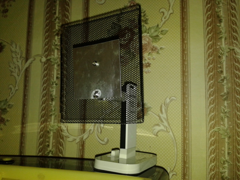

                        споял я этот пач. поставил сигнал вырос с - 80 до 74 дбм (тд bulet m2) особо не старался точно сделать. стало лучше по сравнению с "омни" на 8дби уличного исполнения.
