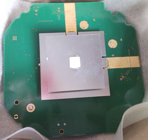

Сообщение от JackNE Посмотреть сообщениеМожно ли поставить или улучшить, вместо штатной антенны в микротах? И как расчитать аналогичную антенну под 1800мгц?
[ATTACH=CONFIG]23683[/ATTACH]
Это микротик LTE?Последний раз редактировалось Aleks07111971; 28.09.2016, 20:17.

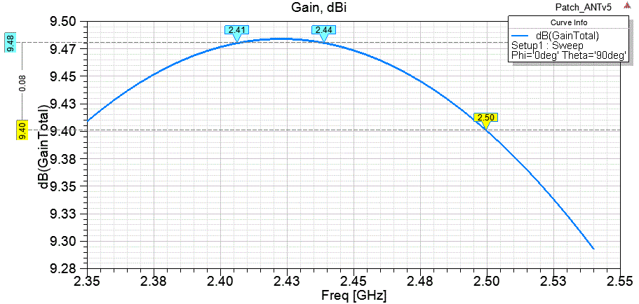

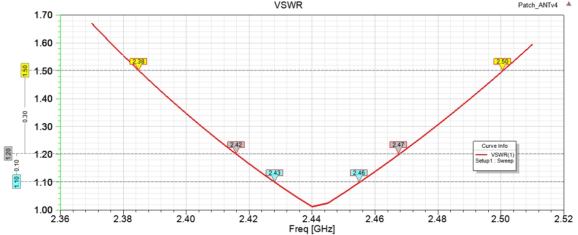

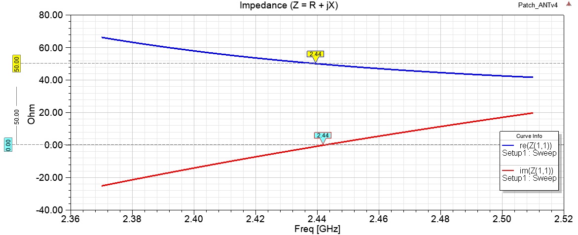

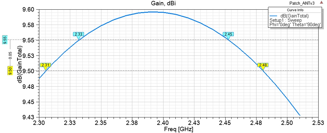

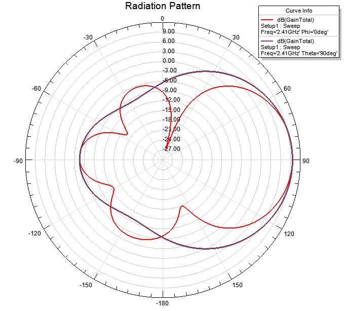

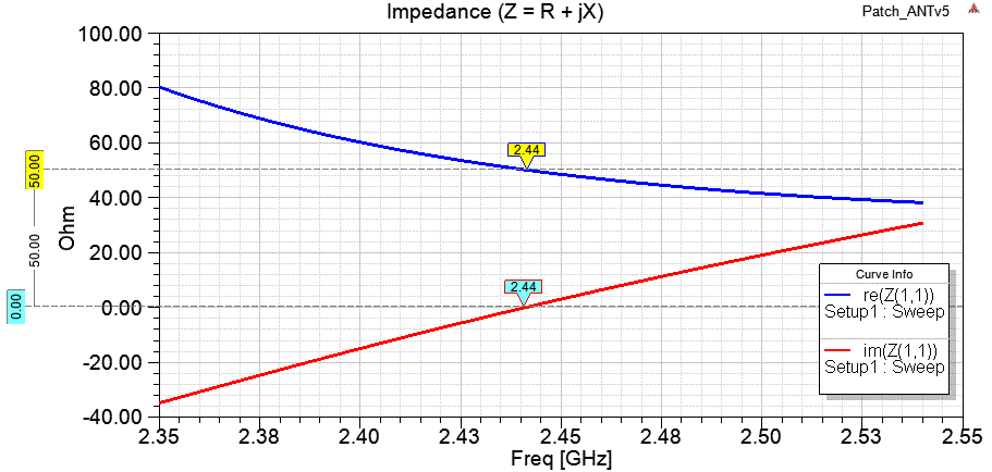

Пока отцентрировал на 2.44 ГГц, убрав по 1 мм с ширины и высоты патча 57х53.5 мм
Попробовал вывести резонанс на 50 Ом, чтобы минимизировать КСВПоследний раз редактировалось yurik82; 12.11.2017, 21:29.
Уменьшил экран до 90х90 мм. Патч на металлическом болте/стойке 5 ммПоследний раз редактировалось yurik82; 15.01.2018, 14:52.
