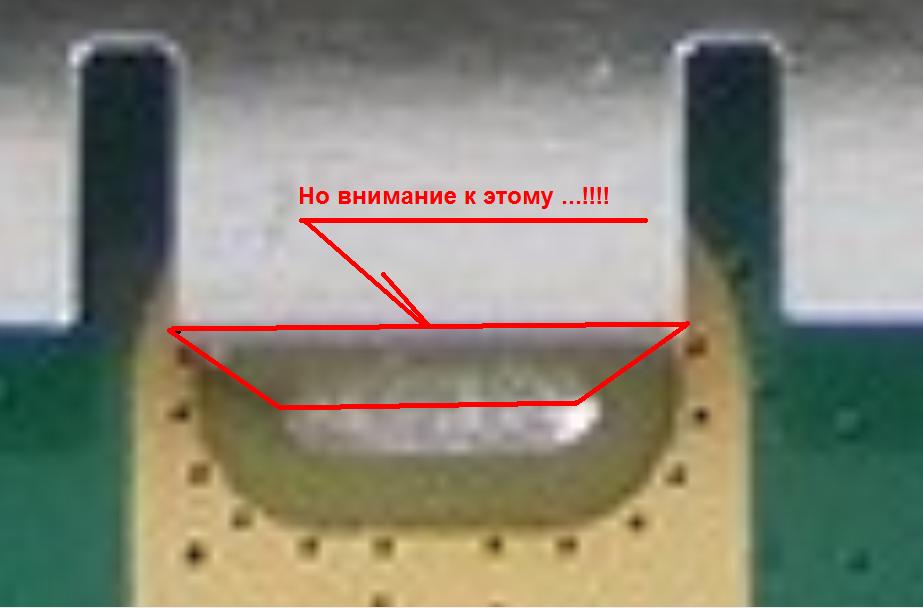

          Можно ли поставить или улучшить, вместо штатной антенны в микротах? И как расчитать аналогичную антенну под 1800мгц?

              Похоже что это SXT2 тут обзор был http://www.lanmart.ru/blogs/review-mikrotik-sxtg-2hnd/
