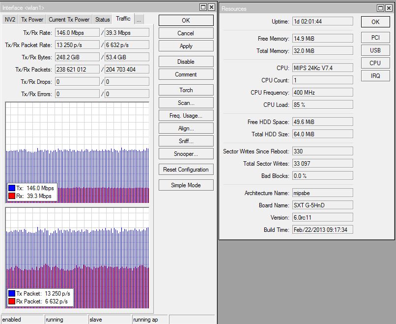

Подключаем точку доступа программой Winbox.
Неожиданный сюрприз!
Выясняется, что по необъяснимым причинам, на SXT Lite5 установлена лицензия Level4, а не Level3, как заявлено производителем.
Это позволит использовать её в качестве базовой станции.
Обновляем версию Router OS
Настраиваем радиомодуль и сканируем доступные AP.
Со стороны AP клиент выглядит так.
Уровни и качество сигнала находятся в пределах рекомендуемых значений.

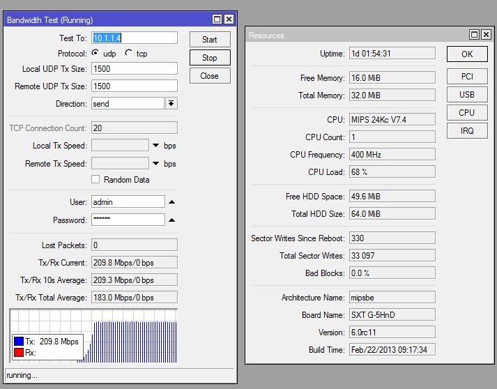

Настраиваем DNS, DHCP, NAT и делаем тестовый замер скорости передачи данных по радиоканалу посредством встроенной утилиты Bandwich Test.
110-116 мегабит на расстоянии около 2х км - прекрасный результат для устройства данной ценовой категории.
