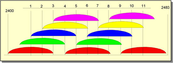

    Диапазон 2,4ГГц имеет только 3 непересекающихся частотных канала. 11 и 13 частично пересекаются, отсюда и проблемы.
    Нужно второй линк ставить на каналы 1-6.
      Необходимо tp-link 5210g установить point to point, канал чётко зафиксировать.
        Спасибо за советы. Канал на 2 линке поставил 2. Полёт нормальный.
