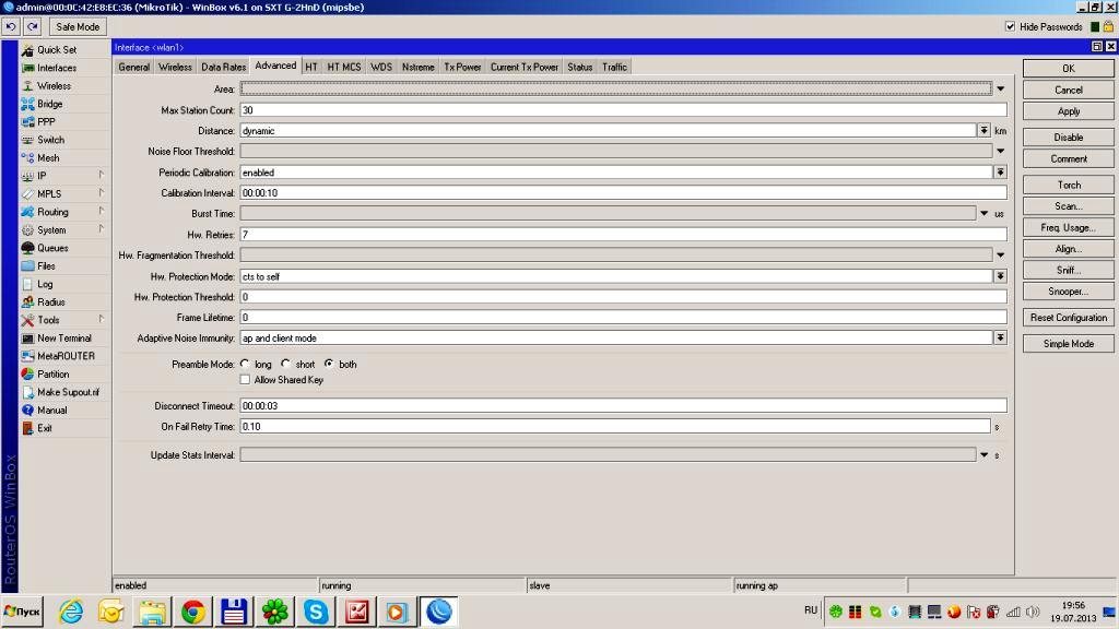

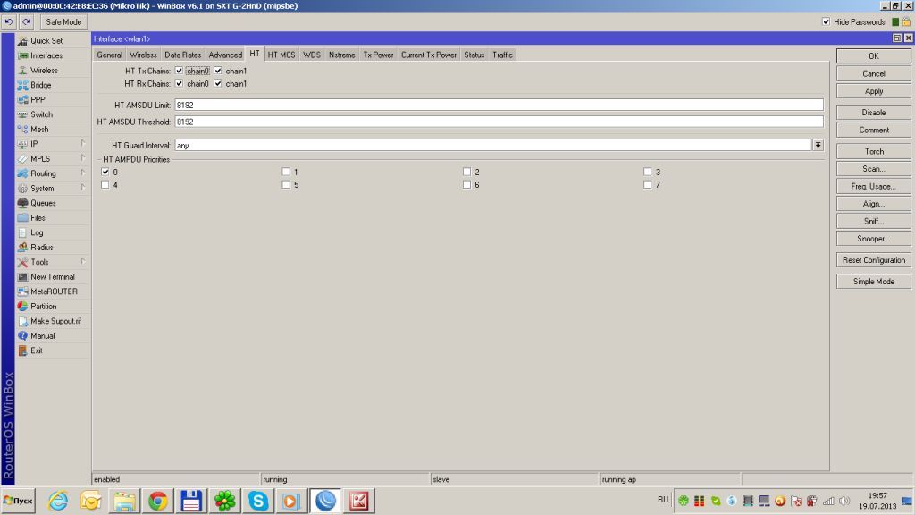

    Не могу добиться между двумя MikroTik SXT G2 расположенных в одной комнате скорости более 25 Мбит/с реального трафика проверял на сайте http://www.speedtest.net/ .Мощность менял, частоты менял, протоколы менял. Но когда подключился клиентским SXT к своему DIR-620 получил 50 Мбит/с, подходит же к роутеру 90 Мбит/с. Вот настройки точки доступа:
    Adaptive Noise Immunity - выключить.
    В основных настройках оставить только режим 802.11n, в протоколах установить только NV2.
    После этого пробовать на минимальной мощности и при направленных друг на друга точках.
      Сделал настройки как в http://www.lanmart.ru/blogs/review-mikrotik-sxtg-2hnd/ выставил минимальную мощность 0дбм направил устройства друг на друга, поменял местами устройства клиент и AP. Максимальная скорость получилась с протоколом nstream 65Мбит/с торрента. Всем спасибо. Тему можно закрывать.

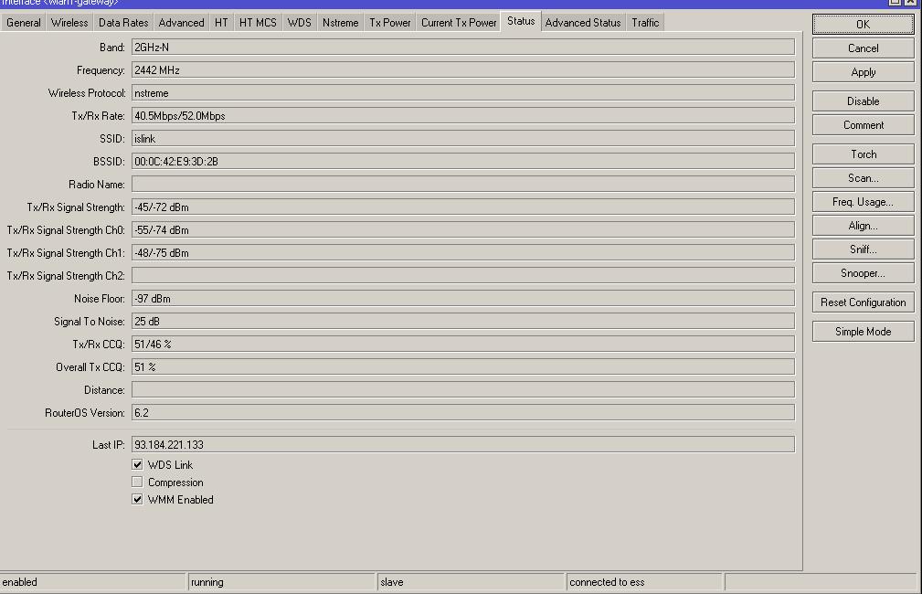

                      Здравствуйте!
                      Примерно та же проблема, есть два Mikrotik SXT G-2HnD
                      одна в режиме ap bridge, вторая sation wds
                      расстояние между точками 500 метров, препятствий нет никаких, расположены на 9-ом и 3-ем этажах
                      для настройки брал мануал http://www.lanmart.ru/blogs/review-mikrotik-sxtg-2hnd
                      ОС обновил до 6.2
                      на базе индикатор уровня сигнала не показывает, а на точке клиентской все пять полос горит,
                      но скорость не более 5 мегабит
                      перепробывал уже все настройки, может точка с браком?
