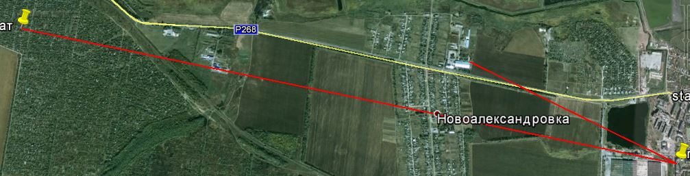

    подскажите какое оборудовани выбрать склоняюсь к NanoBridge M,только незнаю что лучше 2,4 или 5!?
    не уверен на счет прямой видимости,т.к у клиента прийдется тогда ставить мачту высотой выше деревьев лесополос,а бс планируется накрыше девятиэтажки или на балконе 7го этажа
    Если нет прямой видимости, то Вам не поможет ни 2.4 ГГц, ни 5 ГГц тем более. А если линк и поднимется, то будет нестабильным, особенно с листьями на деревьях. Прокачка будет минимальной. Но в любом случае, оборудование на 2,4 лучше пробивает листья, чем 5ГГц.
      тогда попробую взять наносы и мачту повыше
        Смотри вчера ездил проверял скорость на 4,5 км прямой видимости нет загораживают деревья, тополя порядка 50 шт, но скорость была 6мб уровень сигнала -89, стоило поднять точку на 5 метров уровень сигнала поднялся аж до -73 , так что есть шанс что заработает
