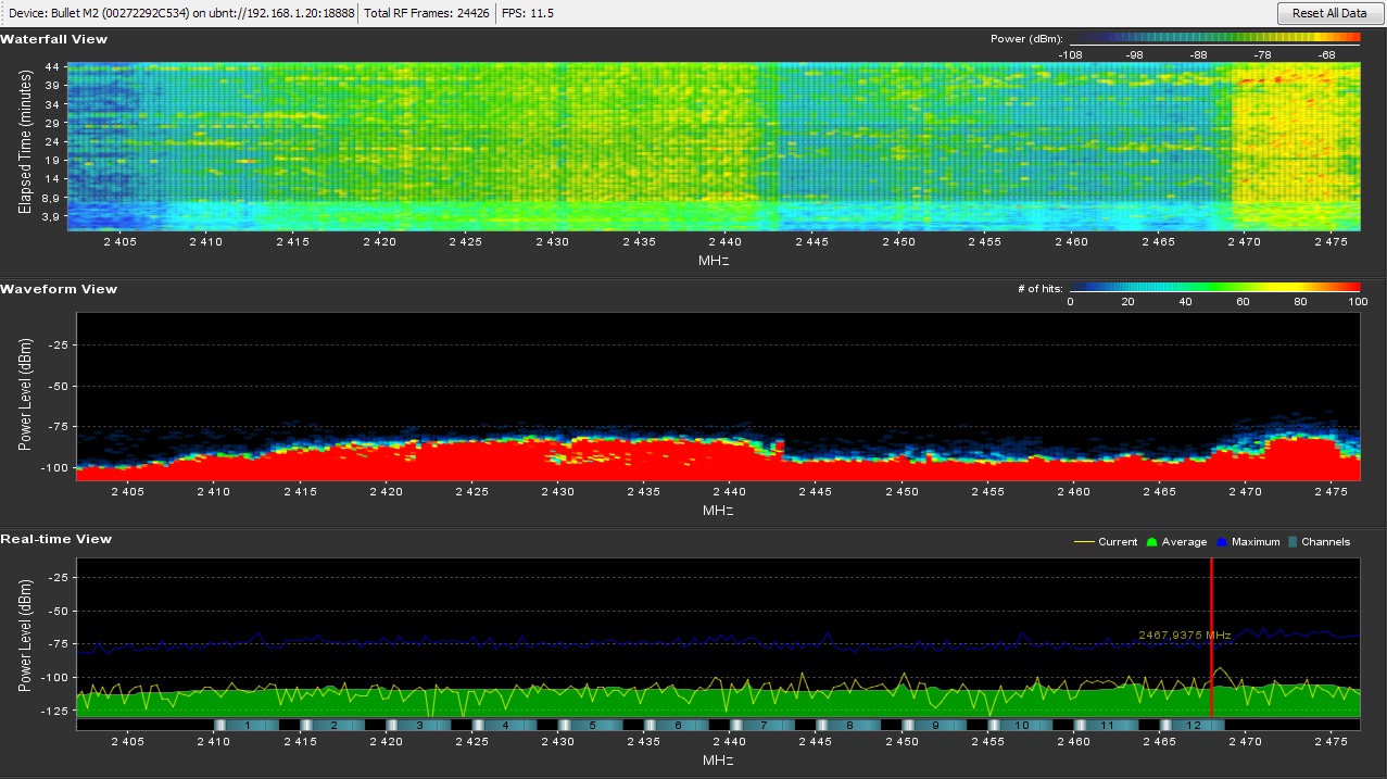

Сегодня делал линк на 6 км. К сожалению, линк получился слабым: уровень сигнала -75-76, помехи -86, CCQ сильно скачет, в среднем около 50.

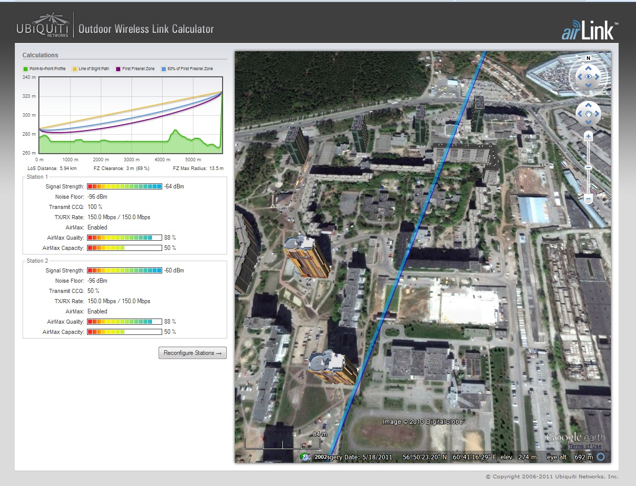

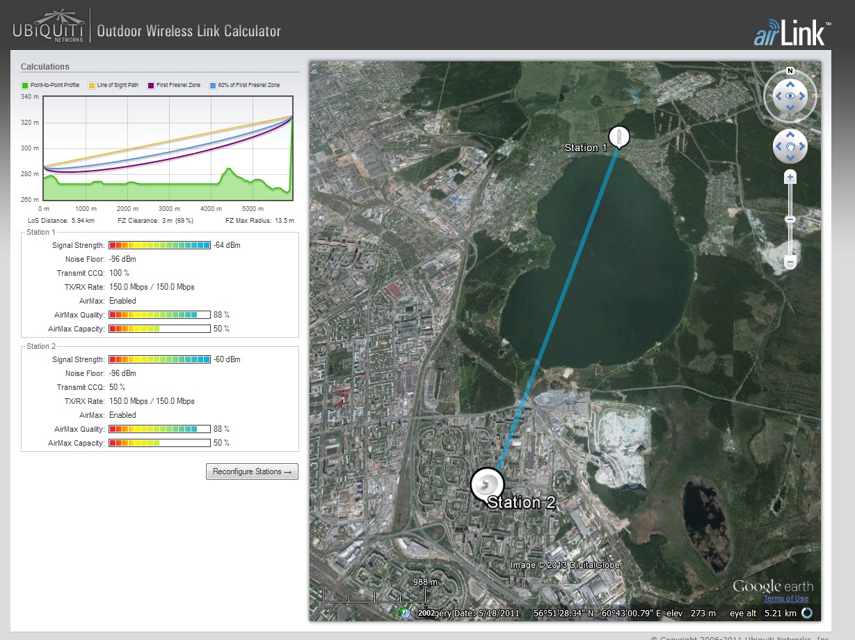

Линк рассчитывал с помощью www.ubnt.com/airlink/, и вроде все должно быть хорошо :).
Смущали 2 высотных здания на пути, но линк проходит между ними:
Но airlink показывает все хорошо.
Итак что имеем: станция 1 (которая сверху) Bullet M2 с антенной 18 дБ, станция 2 - Nanobridge M2.
Станцию 1 установил на высоте около 8м и направил примерно в нужную сторону, поставил ее в режим Access Point WSD.
Станцию 2 поставил на крыше 16 этажного дома, нашел место, где ловит станцию 1, но сигнал слабоват, всего -85(при шумах -88). Как не вертел антенну с мачтой , лучше сделать не получилось.
Вернулся у станции 1, начал ловить станцию 2, небольшой наклон антенный по вертикали дал прибавку сигнала в 5дб, подъем на метр - еще 5, последующий метр уже ничего не дал. В итоге станцию 1 поднял на 10 метров (как и рассчитывал в airlink), но счастья не наступило :(
Возможен ли вообще линк в данном случае и что можно попробовать, чтобы улучшить сигнал?
