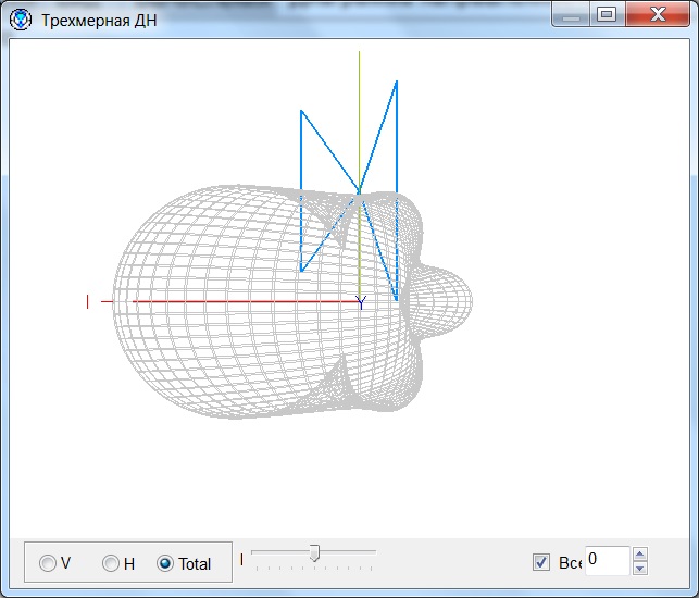

Диаметр провода 1 мм.
Длина переднего вертикального провода 53 мм.
Длины двух проводов от концов переднего провода до точек подключения кабеля: два по 32 мм.
Длина заднего вертикального провода 72,1 мм.
Длины двух проводов от концов заднего провода до точек подключения кабеля: два по 38 мм.
Зазор по воздуху между проводами - точками подключения кабеля 3 мм, не по осям проводов, а от одного края провода до края другого.
Диаметр центральной жилы кабеля 0,24 мм.
Расстояние по горизонтали от центра/оси заднего провода до точки подключения кабеля 11,95 мм.
Расстояние по горизонтали от центра/оси переднего провода до точки подключения кабеля 18,38 мм.
Длины всех проводов приведены так, как они есть в программе.

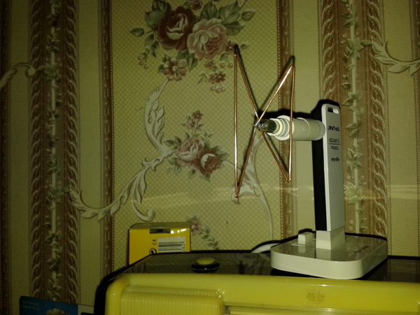

Для облегчения изготовления антенны необходимо сделать трафарет на дереве/фанере.
В рассчитанные точки изгибов проводов вбить гвоздики без шляпок. Торчащие концы гвоздиков перед их забитием обточить/сделать как режущая кромка ножа, тогда провод будет изгибаться с минимальным радиусом.
Если добавить впереди один вибратор, то можно получить Кус более 8 dBi, но это будет уже антенна с другими размерами.
