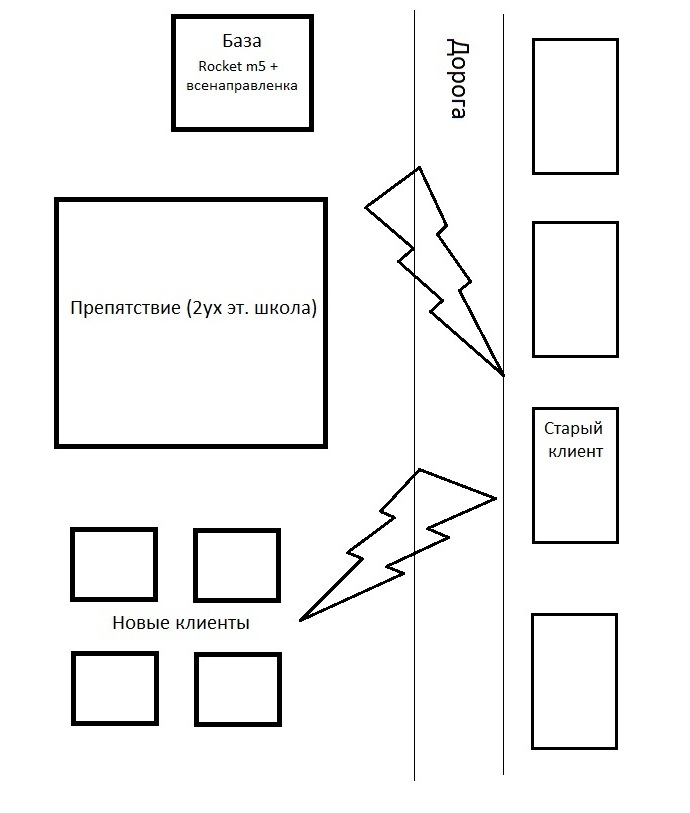

    Имеется база (РокетМ5 + всенаправленка) с подключенными к ней клиентами. Появились еще клиенты, желающие подключиться, но у них отсутствует прямая видимость (мешают 2ух этажная школа + деревья). По другую сторону улицы есть уже работающий клиент. Варианты ретрансляции:
    1) Мост от базы, до уже работающего клиента. От него мост до проблемных клиентов, с их стороны тот же рокет + всенаправленка.
    2) От уже работающего клиента кинуть мост до проблемных, остальное то же самое. Но тут есть несколько подводных камней: скорость клиенту режу на его оборудовании (можно решить микротиком) и насколько такой мост (от всенаправленки) будет стабилен, даже при выставлении на старом клиенте высокой приоритезации ?
    Какой вариант посоветуете ?

        У меня от всенаправленки работает подобный мост, правда на банальных 5210, и ничего. Кроме моста висит еще 10-к клиентов. Мост кинут на здание, кормит интернетом 5-6 клиентов в здании, и дальше идет раздача другой точкой доступа в другом направлении, висит около 7 клиентов. Тарифы по 2 мбит, пока все довольны. Из минусов, в здании иногда рубится свет и тогда одно крыло отваливается.
            Т.е. схема такая: база-5210-5210-клиенты+еще база ?
              Совершенно верно! Получается вторая база - один из клиентов первой))
