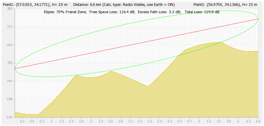

    Друзья собственно подскажите варианты железа, пока склоняюсь к выбору между Ubiquiti AirGrid M2 20dBi и Ubiquiti AirGrid M2 16dBi. Профиль трассы не совсем гут, смущает перекрытие зоны Френеля, первая точка БС - крыша пятиэтажки плюс труба, вторая точка - клиент, частный дом в деревне плюс мачта. Бюджет невелик, задача минимум выжать из линка хотя бы 1-2 мбит . Нажмите на изображение для увеличения.

    Приобретите оборудование на 5ГГц, там зона Френеля меньше. AIRGrid HP M5 27 dbi.

      спасибо что откликнулись :) К сожалению 5ггц по ряду причин не подходит, надо как то в 2.4 решать. Пожалуй единственный. вариант ставить вышку метров 20 в деревне, пока такой возможности нет. :( А есть пользователи обоих Гридов здесь? Железо там я так понимаю одно и то же, разница только в отражателе?
        как раз наоборот =) железо разное отражатели одинаковые

          Вот как? Какой тогда из них посоветуете земляк для линков на 5 - 7 км? Какова разница М2-16 и М2-20 в железе? Поднимали недавно с товарищем линк 4.8 км, оптической видимости нет, по верхушкам деревьев на AirGrid M2Hp -16dbi. Линк поднялся на 1.5 мбит, будем еще мачты наращивать.

                У вас в городе может и дают, в моей деревне нет. Иначе и не стал бы с wifi заморачиваться. Условия сложные -сами видите, при таком профиле + лес на линии по верхушкам и 1.5 за счастье будет. Так какая все таки разница в железе у Гридов? Борды если верить описанию вроде бы одинаковые? Или нет?
                  При тех условиях местности что у вас разницы между гридами и бриджами если и будет то незначительная...
                    Возможно. Вот и думаю есть ли смысл брать AirGrid M2Hp-20dbi против M2Hp-16dbi. Большее усиление в антенне не лишнее, однако такой рефлектор по идее и шумов должен больше хватать.
                      я имел ввиду разница между m2 и м5 и обычными и hp. c маленьким усилением обычно не НР а с большим НР
