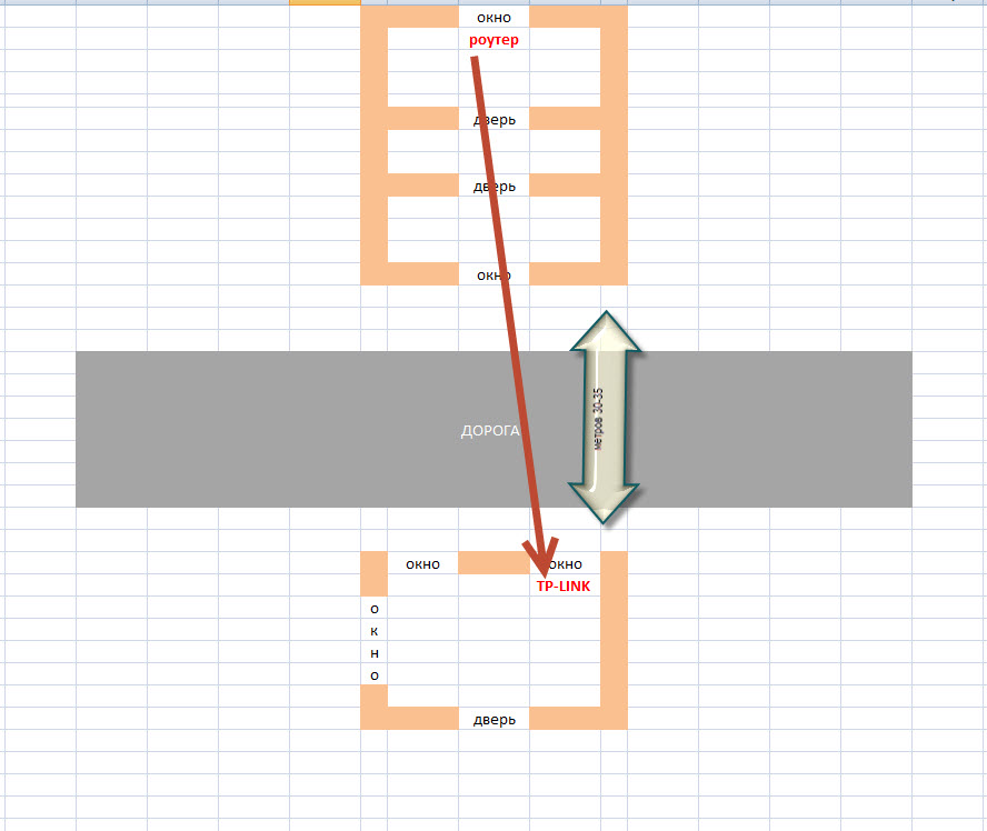

    Прошу помочь решить проблему урезания скорости. Я не специалист, поэтому здесь. К соседу приходит инет 30 мегабит (настроен мостом, раздает роутер ASUS). Роутер на 2-м этаже, но если двери открыты - есть прямая видимость на мое окно. У меня стоит TP-LINK TL-WA901ND и настроен в режиме репитера. Прилагаю ссылку на сайт http://www.tp-linkru.com/products/de...specifications
    У соседа скорость заявленная, у меня от 0,5 до 1-2 мегабита максимум как по Wi-Fi, так и если подключаю ноут кабелем. Как быть? Расстояние между домами (находятся ч/з дорогу не более 30-ти метров). Могут ли помочь баночные антенны или проще кабель протянуть по воздуху? (но получиться метров 50 с учетом "красиво развести")
    P.S. Хотелось бы без проводов, схема во вложении.

    Сорри, может моя проблема показалась чушью или пытаюсь получить невозможное? Я реально не разбираюсь в сетях и кое как методом тыка подключился. Кто то сможет дать дельный совет? Чем больше читаю, тем больше каша в голове ...
      Если низкая скорость, возможно слабый сигнал. На сколько dB видит раздающий роутер TL-WA901ND?
