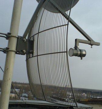

    Параболическая зеркальная антенна wifi на частотный участок 5100-6400 мгц. Рефлектор сетчатый. - Готовится к выпуску с новым облучателем.

    а сетка таже что и на 2,4 ГГц?
      То что нарисовано наводит на мысли. Длинна волны на 5 гигагерц уже сравнима с ячейками энтой сетки. Значит эта антенна будет изрядно назад фонить и неважно фокусировать. Пожалуй на такую частоту "друшлаг" должен быть с малепусенькими дырдочками...

        У ребят явно зрение страдает. Сравнили бы к примеру болт с шагом на фото. Там шаг сетки около 9 мм. 0,2 L вполне достаточно. Отражает 99,9 энергии.
          чего сразу зрение, просто спросил, я еще не наезжал :)

              ИМХО 0,2л - слишком большие дыры, минимум котрый допускается без ущерба приводящего к уменьшению эффективной плоскости зеркала - это 0,1л, что для 5Гиг составляет 6мм.
                    Картинки там везде одинаковы - 30 промежутков, 2500-2700 MHz.
                    На ширину 610 (18дебилоф)..1070(27дБи)мм. Для бОльшей получаем 0,3 L.
                    Обращу вниманме на другое - "забор" вертикальный. Что естественно, если не нужна круговая поляризация.
                    Горизонтальные "рейки" нужны лишь для жёсткости. И, судя по моему моделированию, только ухудшают параметры.
