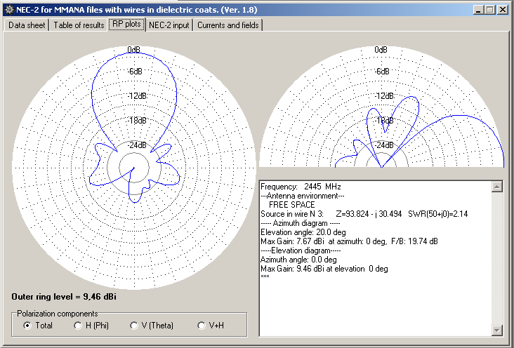

              Расчет этой антеннки в NEC-2 for MMANA дает не такие привлекательные, вдвое худшие по всем параметрам характеристики:
              Z=93.824-j30.494
              SWR(50+j0)=2.14
              Max Gain: 9.46 dBi
              У кого какие мысли по этому поводу?
                #22
                Провод источника тока сделан тоньше по сравнению с остальными проводами. Сделайте его таким же и посмотрите результат) Заявленных характеристик(по ММАНЕ) антенна вряд ли выдаст. У нее довольно высокая реактивная составляющая в полосе пропускания.

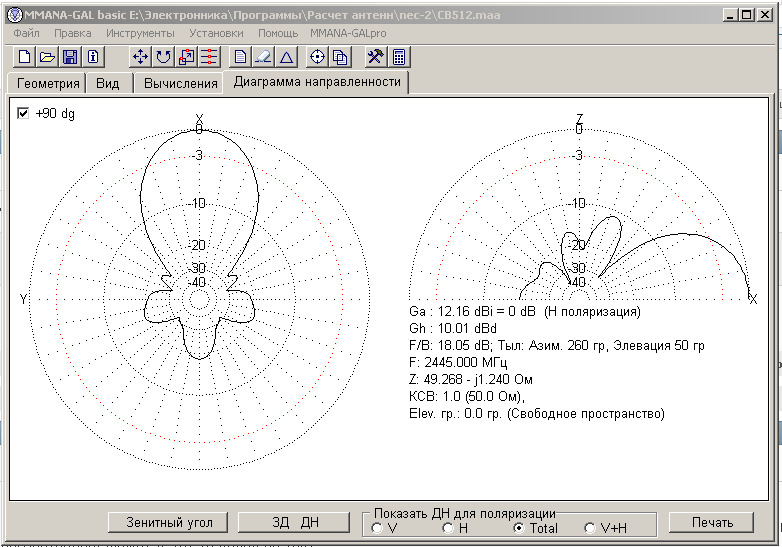

                  Serglev, с твоей подачи перепроверяю интересные антенны в NEC-2 for MMANA. И этот NEC портит и антенны и настроение )).
                  Интересна объективность таких "счет" для антенн.
                  А тонкий провод в месте запитки или толстый для полотна - не прихоть, а конструктив. Для ряда антенн как то не подходит толстый кабель с диаметром жилы 3мм. Или Как то не хочется использовать провод в полотне диаметром 0.1мм.

                    Все эти расчеты весьма приблизительны. Но антенны реально работают. Сам проверял). Дело не в том какой толщины провод в месте запитки, а каким вы его укажете в ММАНе. Что бы модель была более или менее похожа источник тока надо помещать в тот же провод из которого нарисована вся антенна. Менять диаметр можно в крайнем случае, если модель не влазит, но тогда результаты будут соответственными...

                      Вы не правы отчасти... всё будет нормально, если грамотно и максимально приближённо к действительности составите модель.

                            Пока работаю только с MMANA-GAL_Basic последней версии. В ней многое исправлено.
                            Опубликованные модели все проверены при разной сегментации и сделаны в натуре. Все работают.
                            Некоторые модели антенн при разной сегментации просто рассыпаются. Их не делаю.

                                TUL, антеннка симпатичная, особенно в ММАNA красиво выглядывает. А в реале какой у нее КСВ? Не мерял?
                                И не пробывал ли пересчитывать ее на более толстый провод? Так она хлипкая очень. Я адаптировал в ММАNA для провода D=2,25mm. Но вот уже сомневаюсь в корректности таких оптимизаций.
