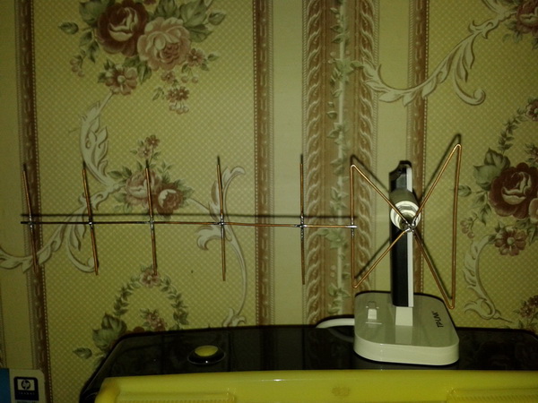

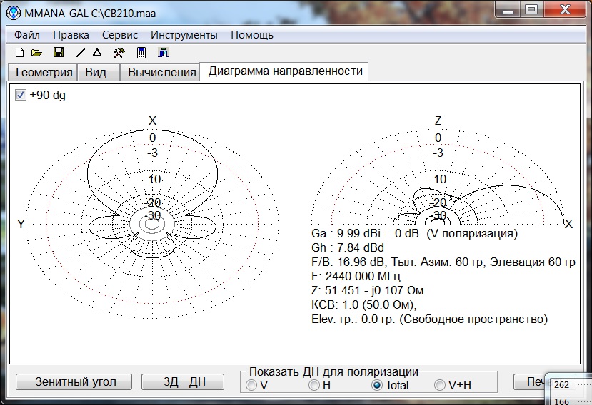

    Все размеры в файле модели антенны : СВ512.maa
    Спойлер (+/-) (Архив темы на сайте)
    Вот это дело!
      Вот это дело!
      Эта антенна СВ512 убийца крысиных хвостов/пипеток/коллинеарок и многих одиночных патч антенн.
      Сделана специально широкополосной во всей полосе Wi Fi.
      Есть мнение, что антенны с КСВ на краях диапазонов/каналов более 1,25 это не антенны.
      Желательно чтобы КСВ был не более 1,15 - 1,2.

      Расшифровка СВ512: Супер Восьмёрка, 5 директоров, 12 dBi .

          Действительно это моё собственное и не только моё мнение по поводу КСВ.
          Сначала по поводу калибровки нагрузок. Она и они не нужны при наличии нормальных серийных измерительных приборов.
          Теперь о КСВ.
          Минимум КСВ требуется для повторяемости антенн. Это с одной стороны.
          С другой стороны в модели не учтён кабель и конструктив адаптера.
          Если в модель добавить кабель некоторой длины, то минимум КСВ убежит вниз по частоте.
          Если к кабелю добавить корпус адаптера, то минимум КСВ, при некоторых размерах адаптера, не сместится по частоте, а только весь график КСВ - каждая точка, поднимется вверх примерно на 0,1-0,15.
          И ещё с другой стороны, если склоны графика КСВ крутые, то при занимаемой полосе канала 22мГц и попадании частоты канала на склон кривой КСВ, то это приведёт к фазовым искажениям принимаемого сигнала с потерей в конечном итоге скорости канала, что и наблюдается особенно на коллинеарных крысиных хвостах/пипетках.

            Единственное с чем полностью соглашусь, так это то, что в моделе должен быть хороший КСВ! И чем шире полоса пропускания антенны по КСВ-1,5 , тем больше шансов у "бесприборников", что при повторении, антенна заработает, как положенно.
