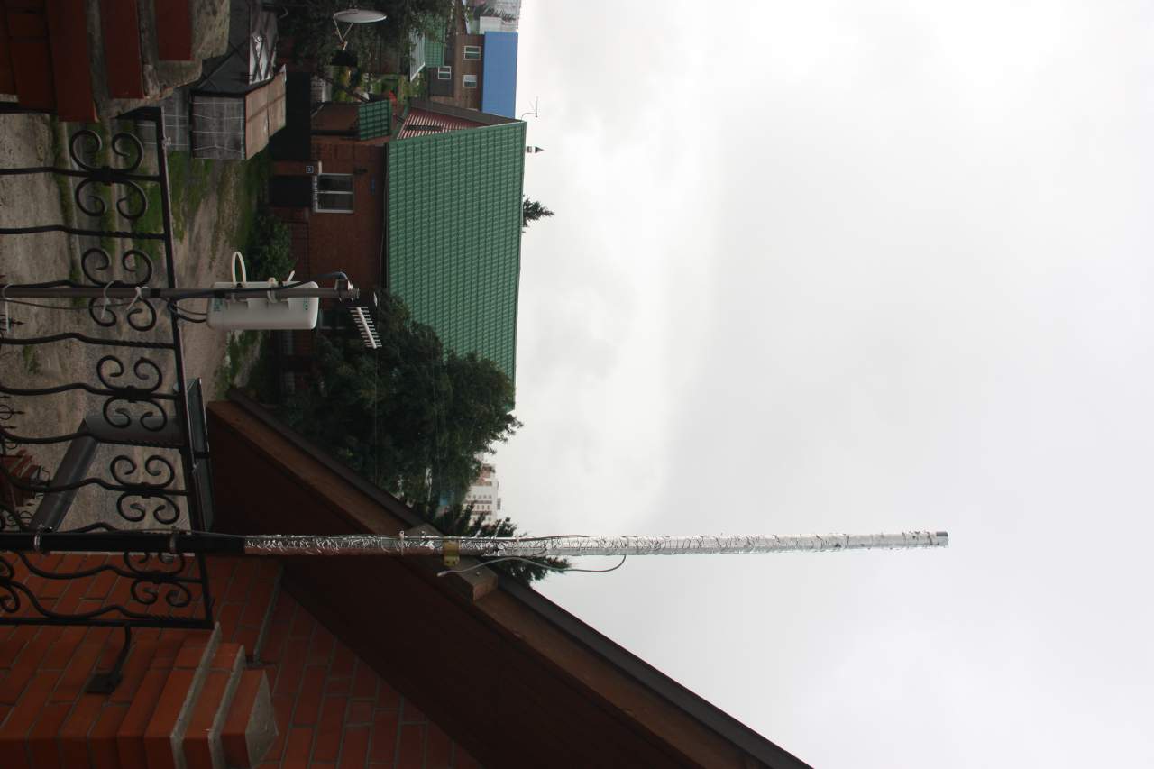

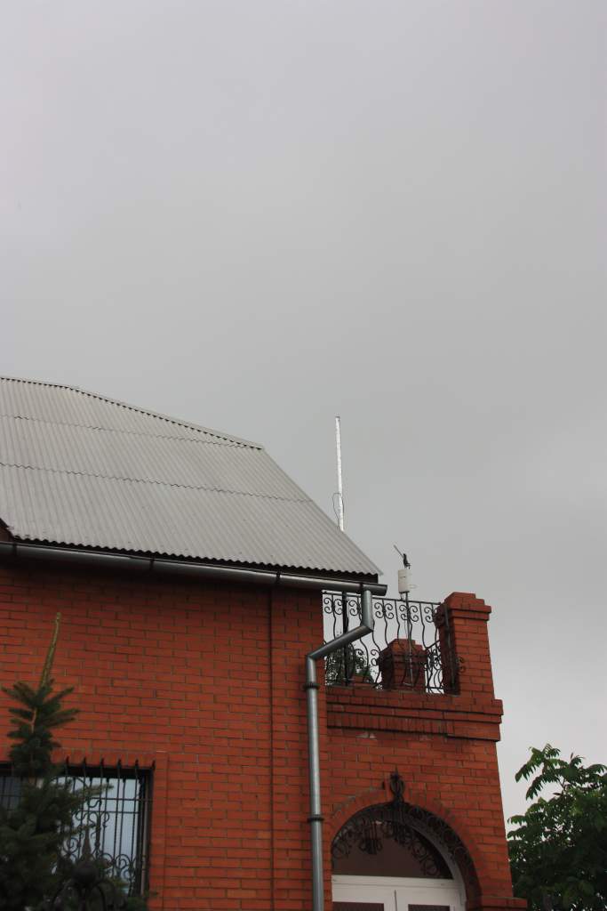

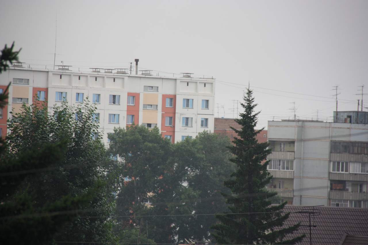

    прилагаю фото:
    2) Как видно что прямая видимость есть но возникает вопрос не будет ли фонить от крыши ???
    Кагбэ понимаете тут главное отличие в антенне! У бриджа хорошая узьконаправленая антенна - выигрыш в стабильности работы ибо меньше всяких шумов ловит, но есть одно НО - у них проц прилично жарит, возможны зависания и тормоза! Так же софтовыми неисправностями страдают! Нужно допиливать! Если Вы возьмете локо, то это больше всего с последних (DC:9F:DB) будет, в которых сменили схемотехнику - херня. Тоже все жарит!
