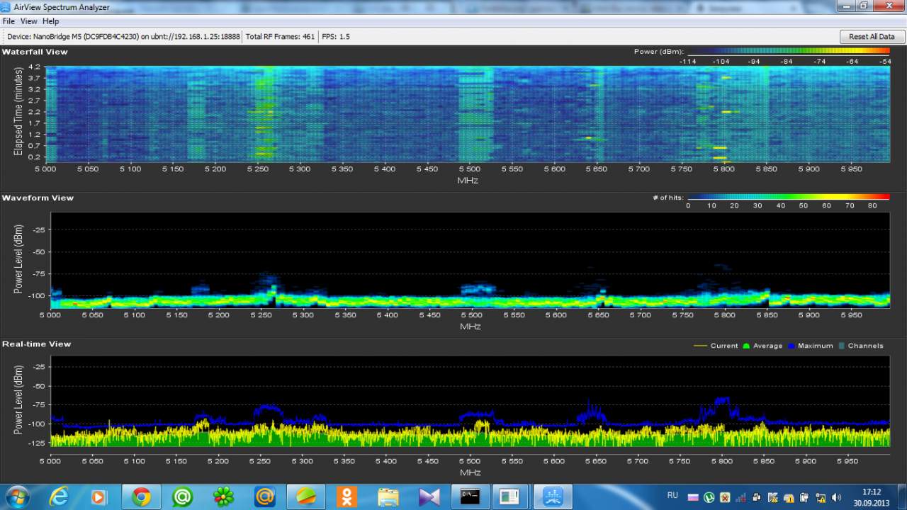

                привет всем
                Мастера подскажите из этого анализа какой канал лучше выбрать Нажмите на изображение для увеличения.
                  #38
                  5400 мгц
                  Дима
                    #39
                    5400 мгц
                    В России как бы закрытая частота для простых смертных,а в Казахстане как?
                      #40
                      везде закрытая
                      Дима
                        #41
                        Сообщение от kaisat Посмотреть сообщение
                        привет всем
                        Мастера подскажите из этого анализа какой канал лучше выбрать [ATTACH=CONFIG]14784[/ATTACH]
                        думаю 5710-5725 норм будет, можно шифтинг активировать, если 40мгц то указать куда смещать вниз или вверх и под это дело учесть что при 5700 займет 5680-5720.
