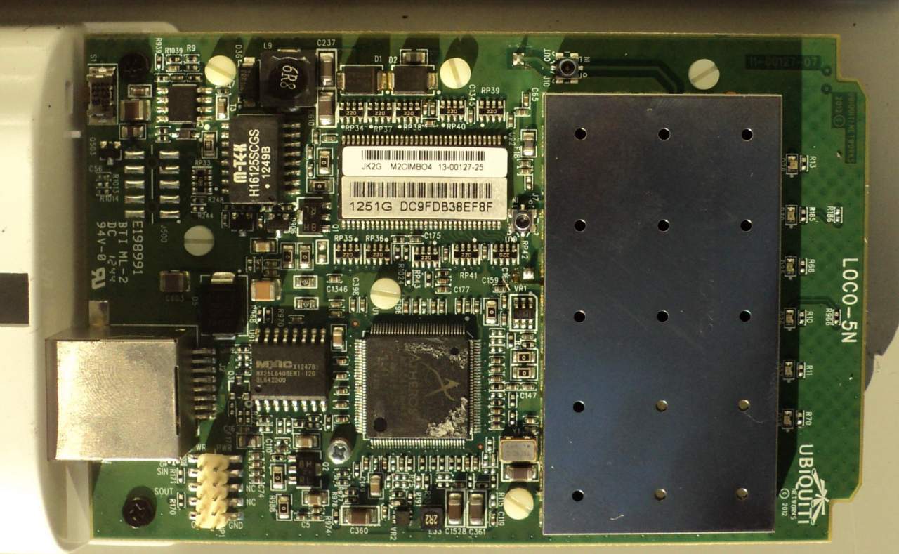

                Ситуация следующая - после грозы Loco m5 перестала отвечать со стороны LAN, со стороны Wi-Fi конект есть.
                Прочитав тему, много раз встретил, что можно попробовать удалить предохранительные диоды. Плиз, подскажите, где они на фото (фото приаттачиваю).
                Решил перед заменой проца и трансформатора, их удалить, вдруг все обойдется без замены оных.
                Спасибо!

                  Если я правильно понимаю, рядом с трансформаторами гальванической развязки для Ethernet порта - M-TEK H16125SCGS - трехногий мелкий диод D906 и рядом с ним левее такой же - замазано, не видно наименования
                  Мастера, подтвердите.. (или опровергните, магу ашибаца ..)
                    #54
                    D906, D907
