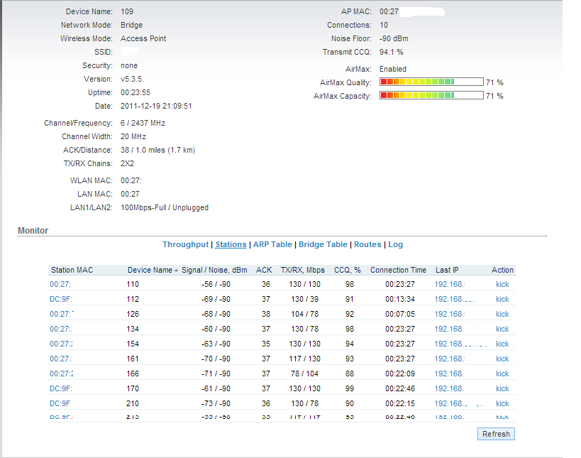

Доброго всем дня!
Вопрос к гуру, подскажите в чем может быть дело, что попробовать настроить?
Проблема в следующем, NS M2 в качестве базы, подключено 8 пользователей локо м2(максимально привязано к этой базе 11)расстояние 50-700м, видимость не везде прямая, прошивка 5.5.2, ширина 20мГц, АСК авто у всех клиентов, база видит клиентов с уровнем -55-75, уровень шума на клиентах -99, на базе -91, каналы стандартные, эфир не очень чистый но с клиентов другие устройства не более -85 , тарифы 1-4 мбит/с. База на высоте 10-12м примерно, клиенты 5-7м (частный сектор).

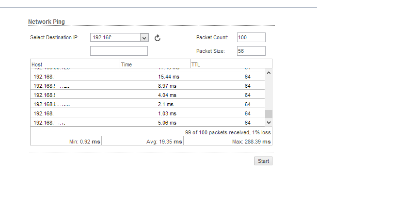

Некоторые клиенты иногда жаловались на скачки пинга в "танках", посмотрел от базы до клиента скачет от 1 мс до 30-50мс, но это не сотни же мили секунд (по отзывам клиентов 500-800мс вечером, у некоторых ночью). Покопался в настройках локо у особо требовательных, попробовал поменять агрегацию, на этом и оставил "до поры до времени".
На днях сталкиваюсь с тем, что база не в состоянии прокачать более 12-13мбит/с, при попытке зайти на клиента приходиться ждать по долгу, как следствие большой пинг и жалобы. Думал уперся в пакетную производительность базы, ан нет количество пакетов во всем канале не более 4-5кррс ( во всем канале не на этой базе).
Перезагрузил, перекинул несколько клиентов на другую базу, вроде полегчало.

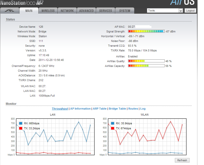

Проверяю днем встроенным спидтестом при малой нагрузке на базе, до клиента 20-40мбит/с, от него 0,4-0,7мбит/с у некоторых до 3-4мбит/с доходит, даже при прямой видимости и 50м, пинг по прежнему скачет 1-80см.
Сменил прошивку на 5.3.5, включил изоляцию клиентов, увеличил мощность на некоторых клиентах ( с 9-10 до 15дбм) безрезультатно. Осталось попробовать другую ширину канала, но не уверен, что поможет.
Была аналогичная ситуация с нанобриджем м2 включенным PtP, не симметрично пропускал, отдавал 30-40, принимал не более 8мбит/с при почти идеальных условиях на расстоянии 4 км. Решилось заменой устройства.
Перечитал все темы на этом форуме, нашел одну похожую тему (http://www.lan23.ru/forum/showthread.php?t=10134), но без результативного ответа.
Может кто сталкивался с аналогичной проблемой, подскажите.
