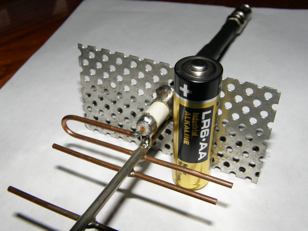

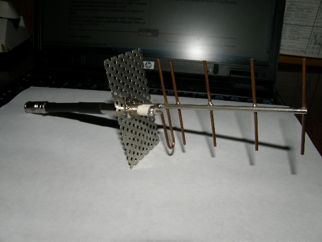

    Использую комплект когда выезжаю по работе в другой город . Для придания направленности сигналу.
    Выполнено грамотно и красиво, но ИМХО яги не лучшая антенна для транспортировки в собранном виде... биквад покомпактнее будет в пластиковой коробочке а усиление у него примерно такое-же как у сабжа. Ну и коль сабж не для экспериментов а конкретно для "работы в другом городе" я бы кабель припаял напрямую без разъема - там на двух переходах 0,5...1дб теряется.
      Прям в яблочко все подмечено. Яги и ноут в одной сумке плохо уживаются, посему путишествует только свисток , разйом (удобно) . А к яги у меня предрасположенность.:derisive:

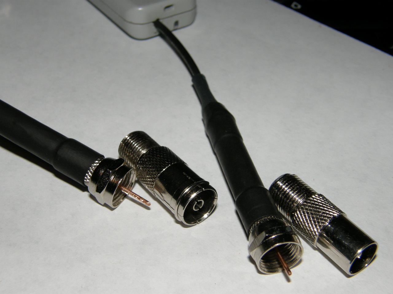

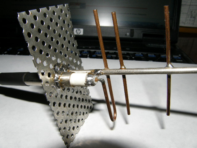

        Крупнячком подключение взял. Может пригодится кому, год назад сам выискивал в нете всякие такие фото.

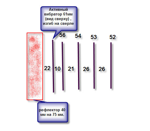

          Размеры. Усиление чуть-чуть поменьше биквадрата(чуть-чуть у нас считается в отличие от футбола).

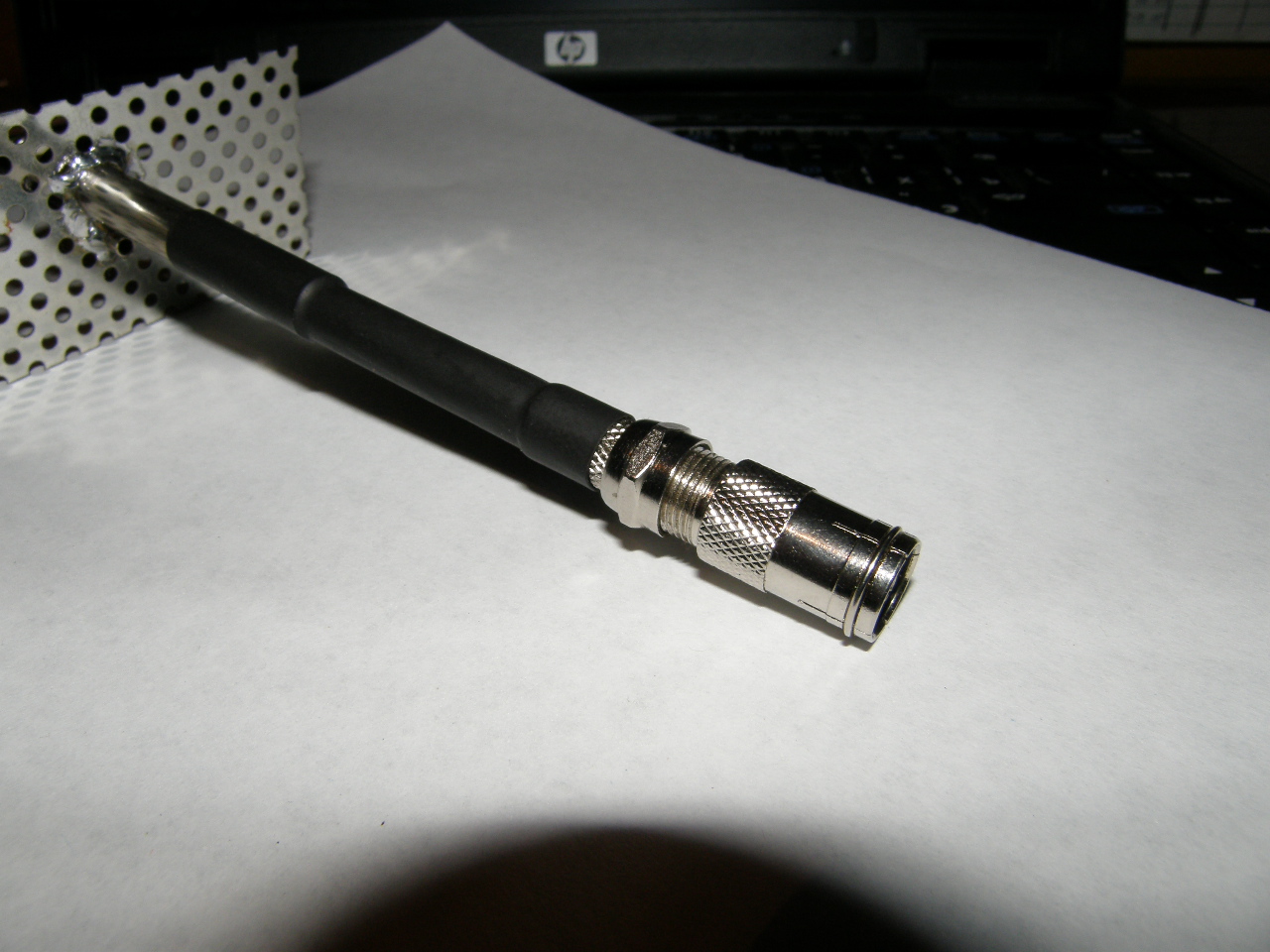

            Разйомы.
