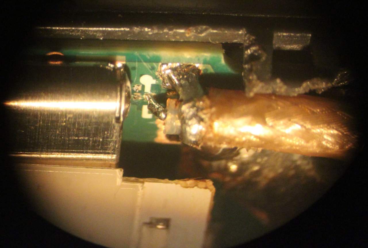

          Перепаял в Юте вот таким образом, так будет правильно?
            Yes!!!:yahoo:
              #66
              Как когда то говорили в школе - "примерная работа"!

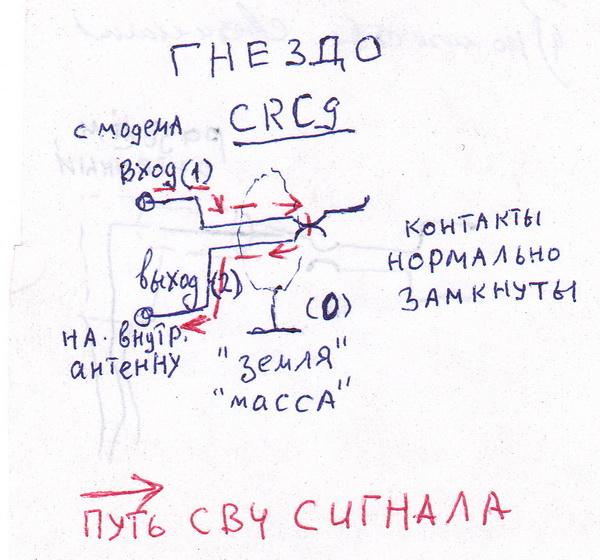

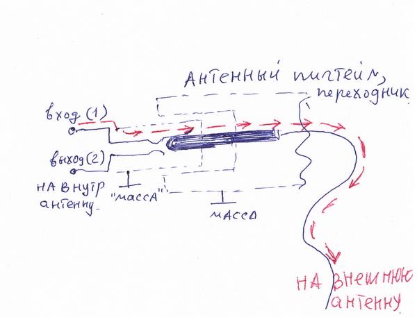

                      Я так себе представляю схему разъема:
                      [ATTACH=CONFIG]22956[/ATTACH]
                      Таким образом, без пигтейла, контакты 1 и 2 должны быть замкнуты.
                      Когда пигтейл подключен, контакты разомкнуты, внутренняя антенна отключена.
                      Только вот нифига они не замкнуты. Если у кого есть нерабочий модем, расковыряйте пожалуйста, нигде не могу найти схему...
                      Vodkaman Молодец! Все правильно понял,вот что я нашел в инете : Нажмите на изображение для увеличения.

                        Можно простым тестером контролировать исправность разьема. По постоянному току работает как обычный перекличатель.
                          #72
                          Врятли получится. В большинстве случаев, оба направления имеют коротыш по постоянке.
                            #73
                            Не,н-так Саня и простым тестером магёт :haha:
                              #74
                              Могу, когда руки не дрожжат))) и не лень. А если предположить что контакты разьема имеют коротышь, то получается при подключении внешней антенны имеем нагрузку вместо 50 ом- 25 ом, м для верности надо выпаивать первый элемент цепочки которая от разьема ползет на родную антенну модема.

                                Припаял к одному из элементов (типа конденсатор), который одной ногой на той же дорожке, вроде работает пока...:dirol: Сигнал потом померяю, сейчас боюсь трогать. По замерам скорости - загрузка чуть лучше.
