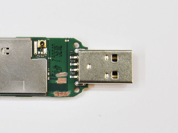

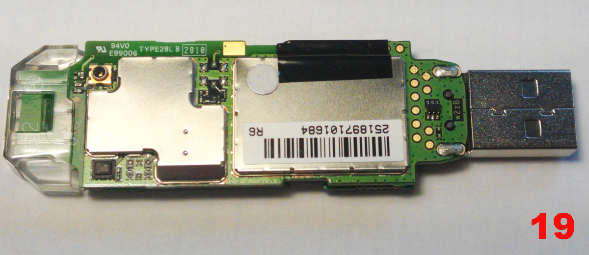

    Доброго времени суток, я паял так, отличается местом, насколько правильно? я решил что это 3г патч
    патч отрезал, и паял к выходящей линии
      В это место паять нельзя! Нет там 50 ом...

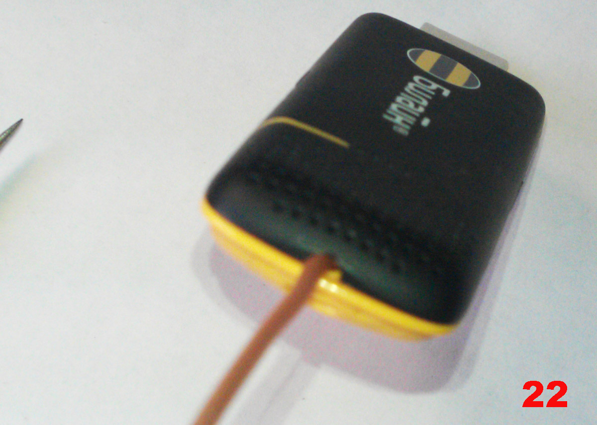

      И вторая причина - в этом месте ничто небудет прижимать кабель и он быстро отвалится! В моих вариантах, он уходит на противоположную от пайки сторону, поджимается внутри и на выходе корпусом, поэтому никаких проклеек не требуется... Ещё ниодин не оторвался сам!
      Перетащука фотки сюда в тему... Чтоб не возникало лишних вопросов!
      Вы можете паять другой кабель, делать всё что угодно, но наиболее "правильное" место подключение видно на фотках ниже и обсуждению не подлежит! Производитель не дурак, раз поставил разъём 50ом именно там, а не в разрезе "патча"!

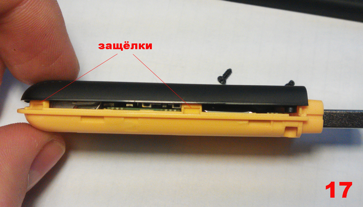

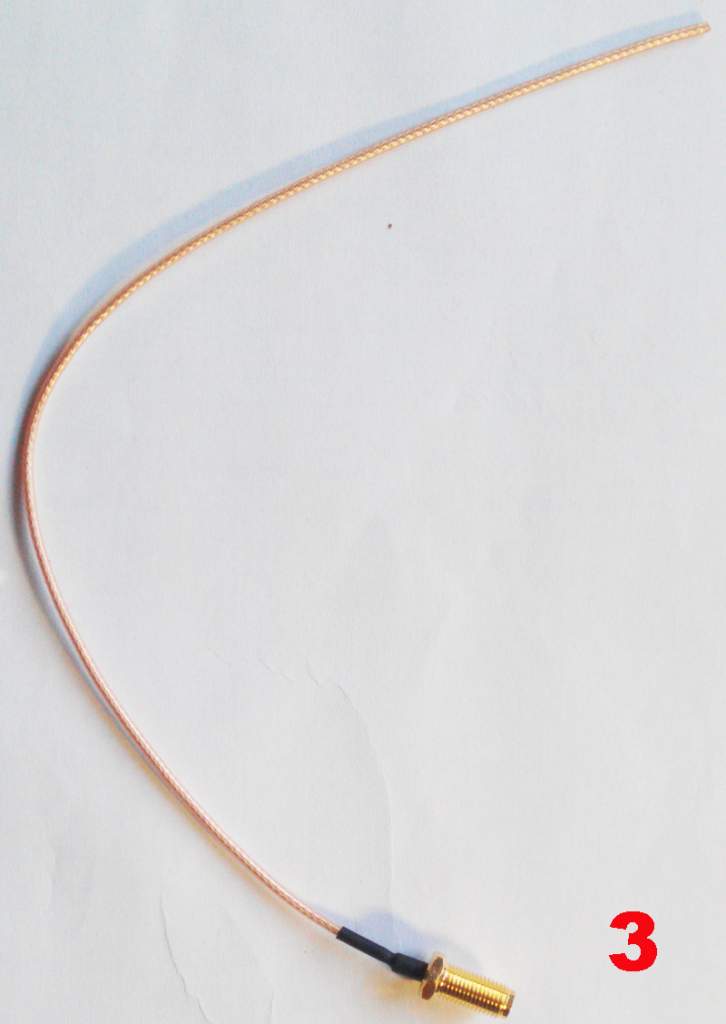

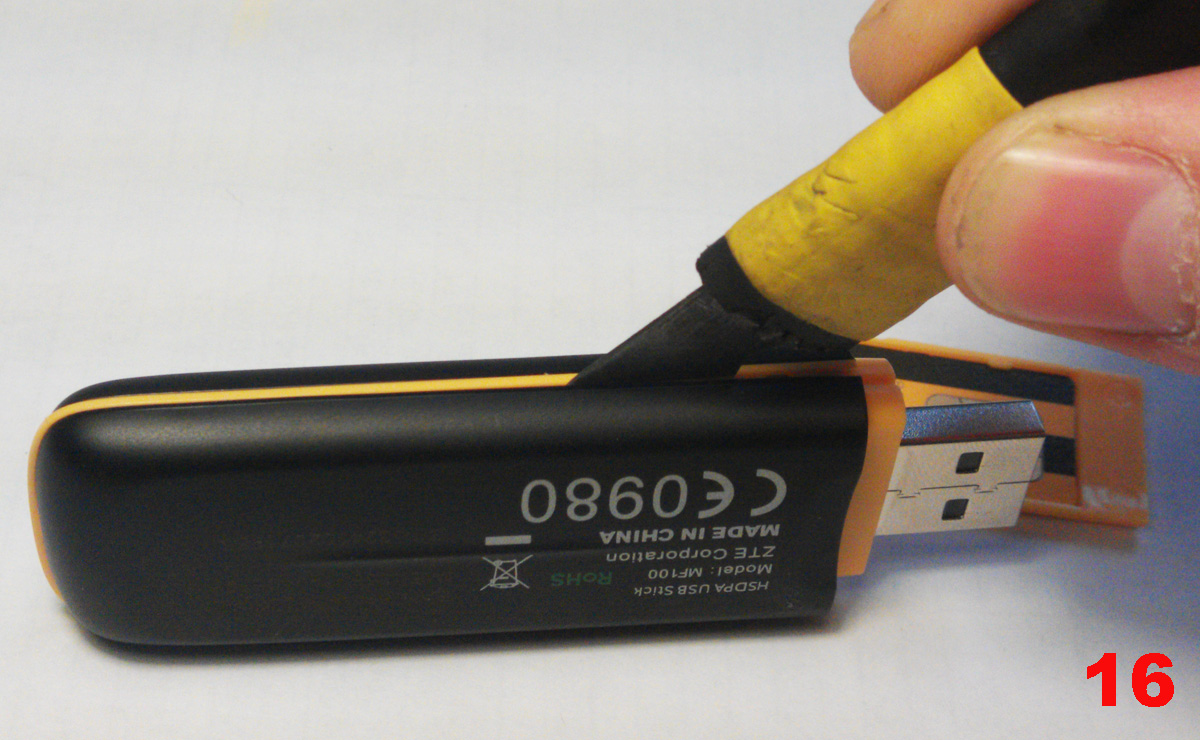

        Будут вопросы по фото, не забывайте указывать номер фото.

            На 5м фото виден кусочек паяльника, которым это паялось... Сроковка с жалом 4 мм. Более слабым по путю не прогреть.
