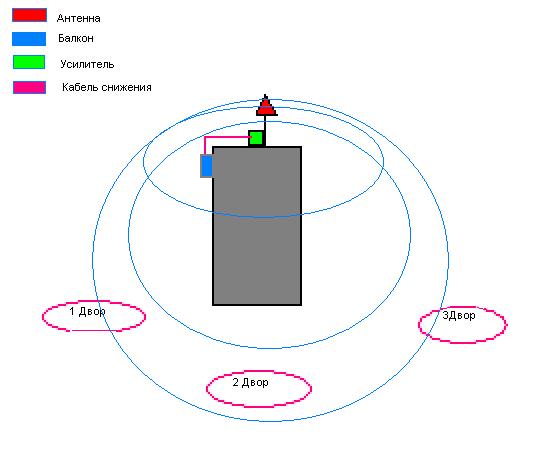

            Прошу прощение наличие у вас усилителя во внимание не взял,сеть раскинуть таким образом?Нажмите на изображение для увеличения.
            Если вы хотите обеспечить себя стабильной связью вокруг дома то,вам придется изрядно потрудится над выбором и созданием всенаправленной антенны.

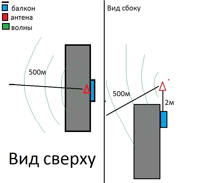

              Спасибо за ответ, схема примерно такая. В задаче действительно не стоит вопрос охвата 360 градусов достаточно чуть более 180 в данном случае это торец дома.
              Какую конкретно антенну вы бы могли посоветовать ? и чем плох круговой биквадрат для этой задачи ?
                С самодельными антеннам увы не доводилось сталкиваться(делал только на wi-fi адаптер),в любом случае нужна антенна направленного действия.
