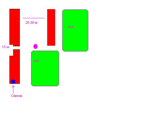

          вот примерная схема расположения домов!
          вот еще один вариант - а что если примерно посередине домов (сиреневый кружок) расположить "амосы" или как они там правильно называются так чтоб они смотрели на дома... это хоть как-то спасет дело!? или может кто другие варианты предложит!!!??

                  У меня на 2 этажке метра на 3 от конька крыши ANT24-0800 стоит, дак вот на 1 этаже этого дома, клиентская на штатную антенну ничерта толком не ловит а те что удаленны клиентские вполне неплохо принимают. К тому же удаленые клиентские имеются как на одном уровне с раздающей антенной так и ниже. Пробем нет.
