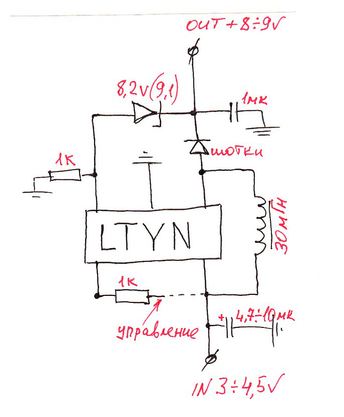

        Блин... Зарядкой заряжать встроенный аккумулятор! Он же тоже может сесть когда нибудь... Ну не носишь зарядку от телефона, можно от ЮСБи 5 вольт брать. Аккумулятор то 3,6 вольта от телефона. Воткнул на 5-10 мин, и на 2-3 часа работы хватит!

            Может кому интересно будет...
            Ниже схема очень экономичного повышающего преобразователя для питания тестера от аккумулятора 3,6 вольта.
            Как и говорил раньше, преобразователь вырезал с куском шлейфа и самсунга. Он там стоит на подсветку дисплея. В основном в раскладушках в моделях 3-7 лет давности. Ток надо поменять стабилитрон, там он в основном на 15 вольт.
            Название микрухи не знаю, корпус sot 23-5 на корпусе маркировка LTYN. Если тестер "прожорливый", то возможно потребуется увеличить индуктивность дросселя до 40-50 микрогенри. Дроссель должен быть относительно добротный.
