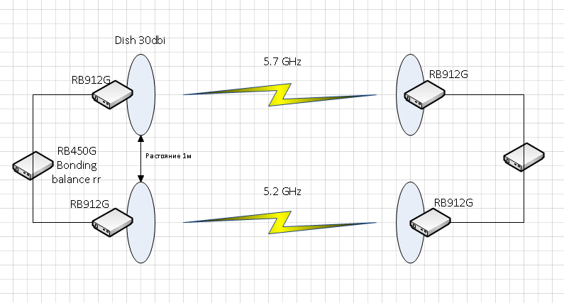

Всем привет!!!
Нужно построить радио канал на 16 км 200 Mbit FullDuplex, на оборудовании Mikrotik, антенны 4 шт. RoketDish 30.
Схема такая вырисовывается.
Вопрос кто-нибудь подобное реализовывал, что лучше будет использовать то что на схеме или dual nstream на RB RB433GL c двумя картами r52hn и также 4мя антеннами dish30?
Может есть еще какие то решения, на другом оборудовании?
