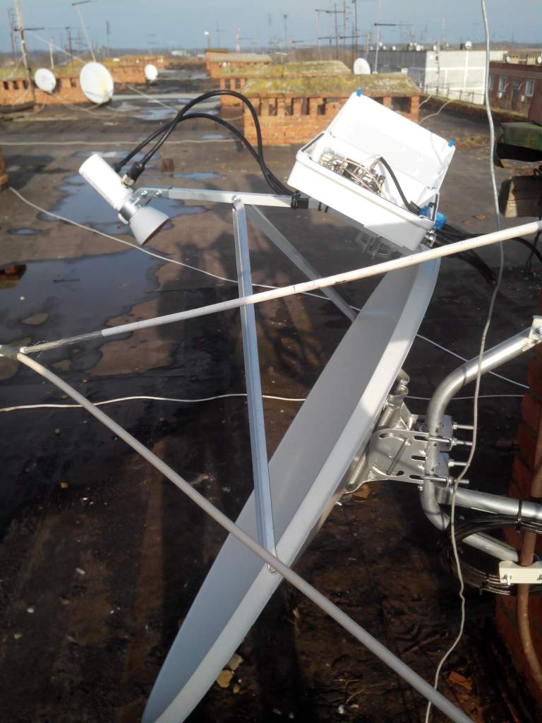

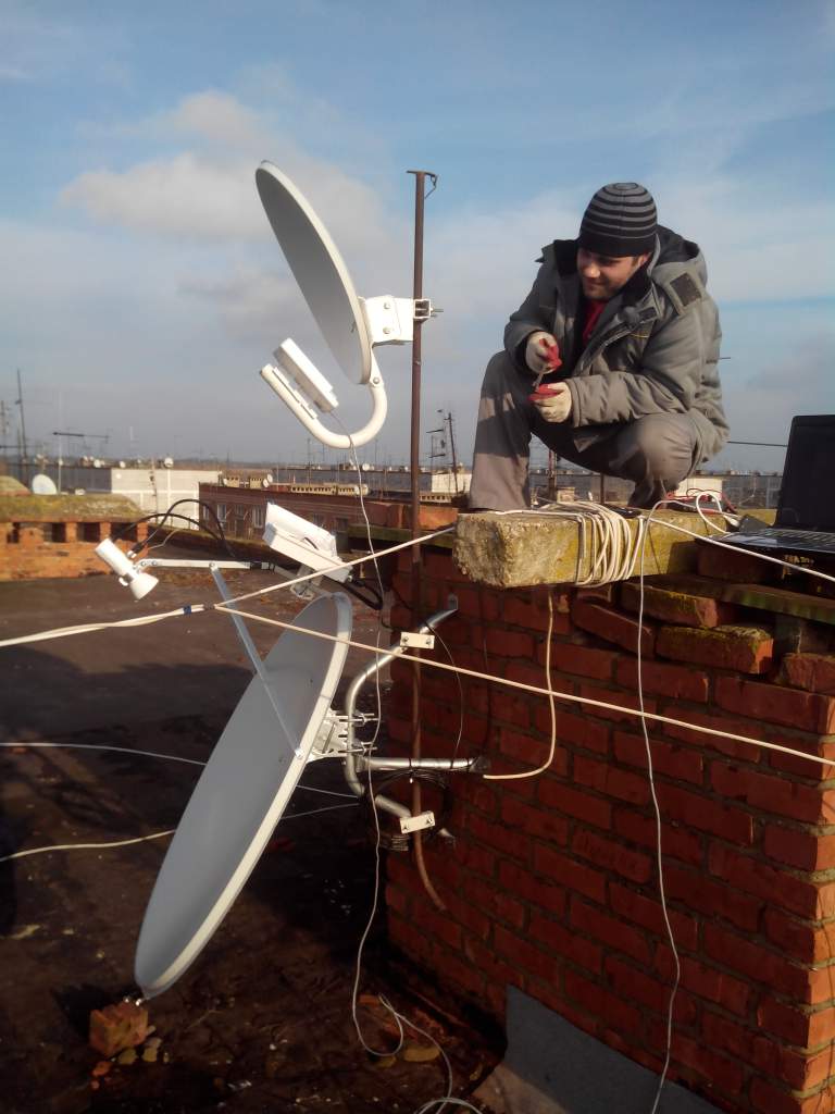

ID:	216524короче результат: -84 на ширине канала 5 Mhz и частоте 5180. Уходишь на другую частоту и только хуже. Добились 4-6 мегабита ))) Результат нас совсем не порадовал.( Будем менять точку стрельбы. 32 км следующий опыт. как только так отпишусь. (были наносы М5 и М9 в фокусе и 0.9 антенн и родного зеркала от юбиквити. ) Кстати спутник в 1000 раз проще поймать. ловили 3.5 часа. ))

            нету прямой видимости значит))) деревья!

              Вы таким макаром ничего и не добьётесь. Сделайте нормальную мачту, чтобы была по высоте метра на 1,5 выше тех.этажей (или на чём вы там сидите) и будет вам счастье, а так у вас сигнал теряется в крышах. Даже если точку поднять на пол метра выше - уже должен быть эффект. Да и мачта, на которой верхняя точка, тонкая какая-то. Её штормить будет при сильном ветре, а это уже обрывы соединения...

                    Нет прямой видимости. Вот на дальности 17км в 2.4ггц с тарелкой 0.90 связывался с помощью USB адаптера и антенки биквадрат с земли.... Так что ищите другой маршрут....
                      #25
                      по теме. антенны однозначно поднимать над крышей, как тут писали. не забываем про зоны Френеля, первая зона должна быть открыта процентов на ... ну.. 70. то есть через щелку 2 метра между домами будет плохо работать линк, если заработает. для 17 км радиус первой зоны около 23 метров. это значит, что от мнимой линии, соединяющей обе антенны, до ближайшего препятствия в середине линка должно быть не меньше 10-17 метров.
