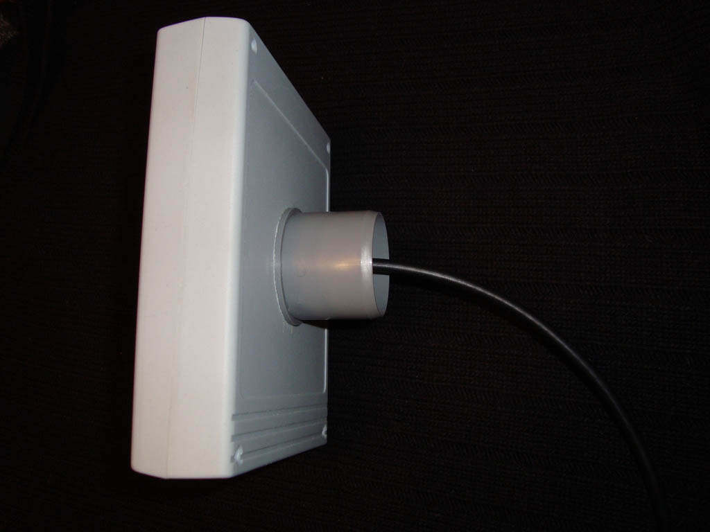

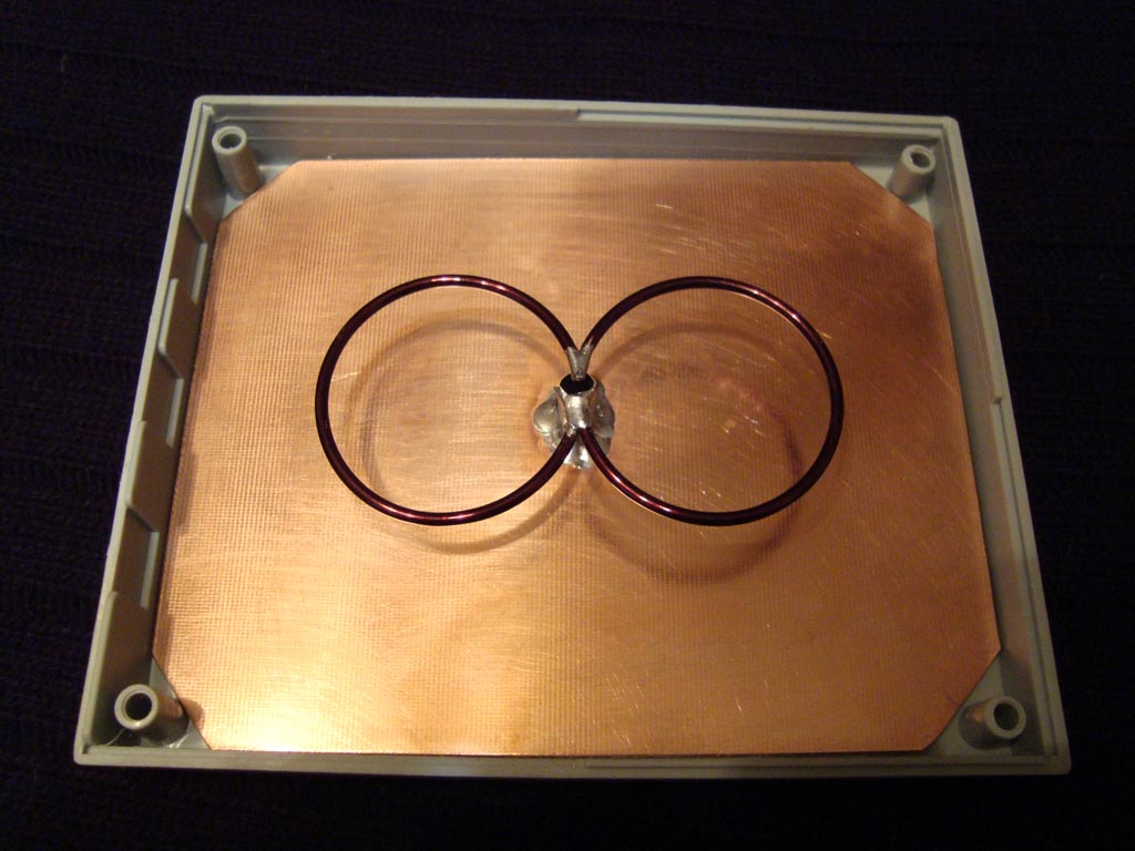

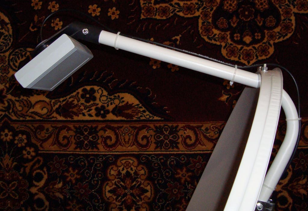

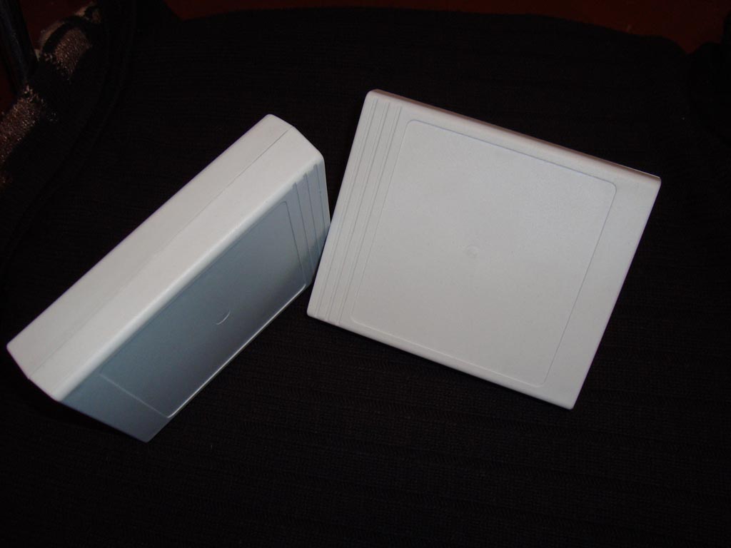

    Я использую вот такие коробочки как на фото, обзываются «Z28» продаются на радио рынках, стоят всего 2.5$ бывают белые, серые, и черные. Годами стоят на улице и хоть бы что. На фото экземпляр который будет использоваться в качестве облучателя для спутниковой тарелки, к коробке приклеена/прикручена пластиковая заглушка 40мм для канализационных труб. Стеклотекстолит приклеивается к коробке безуксусным силиконовым герметиком, на стыки перед закрытием тоже наносится герметик. Конструкция получается полностью герметична, в коробочке внизу надо просверлить маленькое отверстие, для уравнивания потенциалов, дабы внутри не было конденсата.

        Забыл добавить- если облучатель будет сверху тарелки как на фото, то "стакан" желательно чем то залить, я использую эпоксидную смолу, еще пробовал термо молекулярным клеем с пистолета. Думаю можно и герметиком, но такое большое количество будет стыть несколько месяцев, да и то при высокой температуре.
          Сообщение от Olegator Посмотреть сообщение
          ИМХО проще просверлить пару-тройку дренажных отверстий в стакане в самой нижней точке. Я так делаю во всех "аутдор" коробках.
            Если и заливать, то только не герметиком. Он со временем усыхает и получаются щели с водой! Надёжней, как выше было сказано, с дренажной дырдочкой, я тож ток так и делаю.
              Дренажные отверстия это конечно хорошо, но они иногда забиваются пылью, грязью, листьями..
                Если делать их диаметром 3...5мм то не забьются.
                  Собираюсь построить антенну bi-loop на частоту 2.515 Гц на wimax.
                  Имеется текстолит 230х135. Провод 5d-fb 6м.
                  1. Так как там используется 2 антенны, смогу ли я, на эту пластинку текстолита поставить 2 антеннки, нужно ли между ними какую то перегородку паять?
                  2. Длинна провода от антенны к модему должна быть кратной длинне волны?
                  3. Каждое кольцо должно быть кратно длинне волны?

                      1. Можно и без перегородки
                      2. Не обязательно, если КСВ в пределах нормы.
                      3. Не кратно, а равно длине волны(+\- пару миллиметров)
                      А вообще, если текстолит двухсторонний, то можно расслоить на два односторонних. На электрических свойствах антенны это не скажется.

                              Длина окружности примерно равна длине волны (уточняется при расчётах).
                              длина волны (мм.) = 300.000/F МГц
                              Пример - 300.000/2.600 = 115,385мм, это и будет длина одной окружности в билупе, или периметр одной половины в бикваде.
