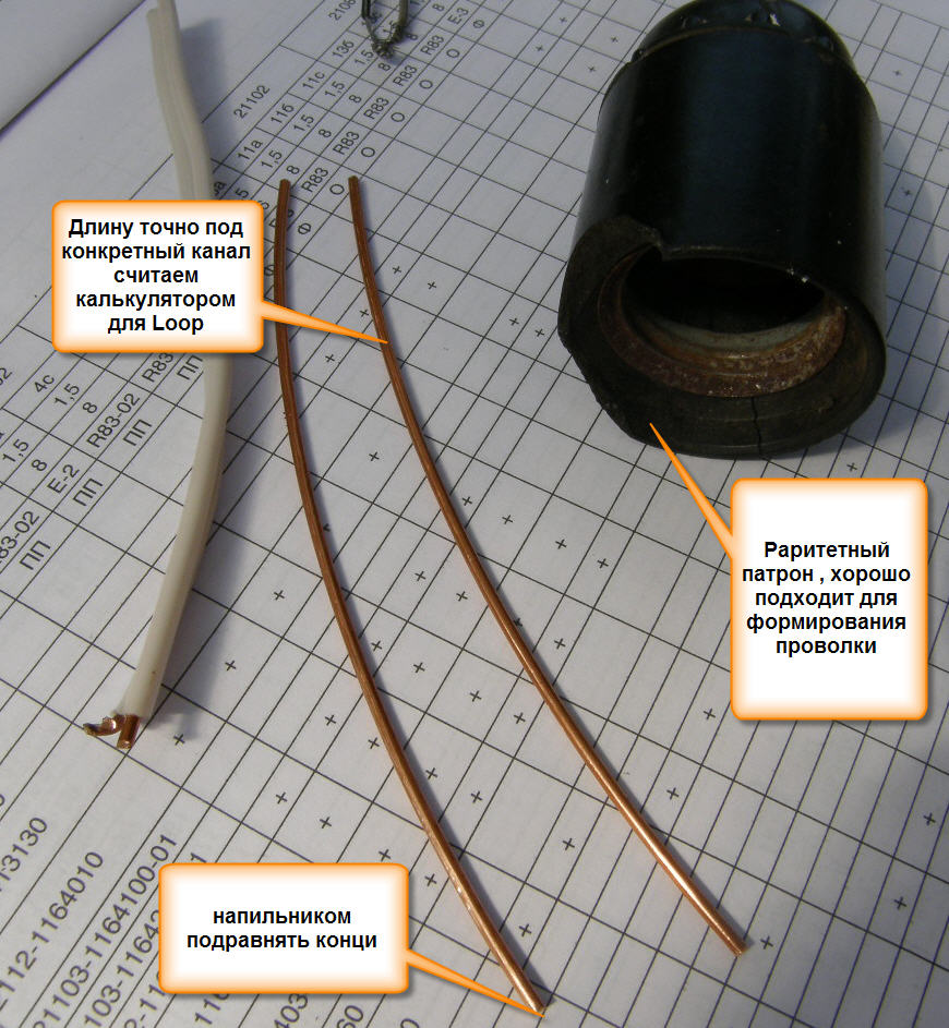

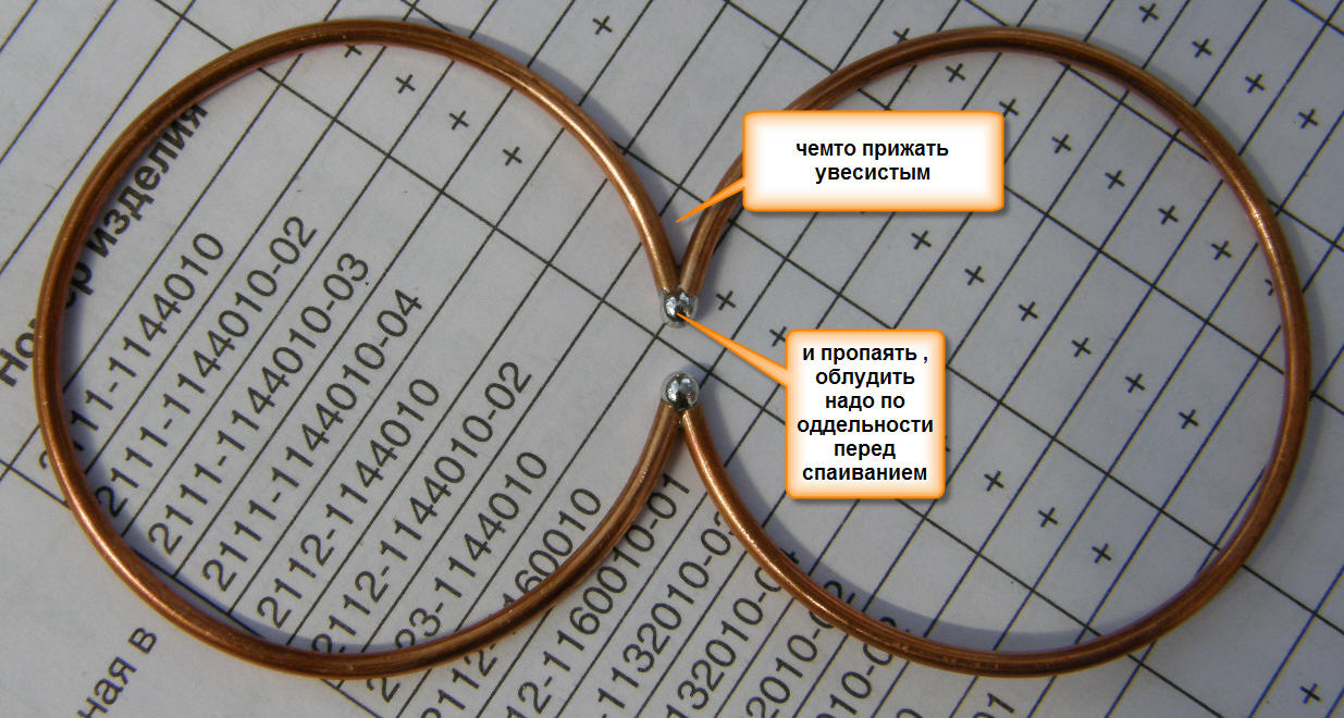

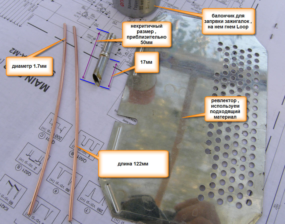

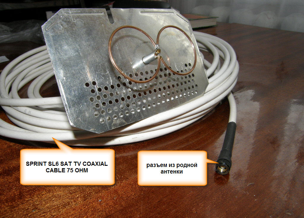

    Коментарии к фото думаю будут нелишними.
    Провод 1.7мм диаметр , 2.5 мм2 сечением.

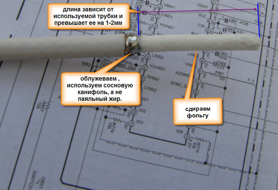

      Сейчас буду пробывать облуживать фальгу на кабеле.
        #18
        Фольгу надо сдирать а не облуживать.
        На фото это у Вас обычный 75-омный кабель
        Кабель не совсем обычный , а лутший из представленых в нас на рынке : с сплошной медной(не с стальной обмедненной) центральной жилой и медной оплеткой , фольга приклеенная и просто так не снимается , центральная жила в вспененом диалектрике не двигается.

                  Это не причина пропадания сигнала , вероятней всего гдето сопля или подкорачивает. Вот на фото еще подключение , использовалась юбка от fки, без пайки оплетки - накручиваем. Чтобы юбка и трубка хорошо паялись , обработать места пайки надфилем и облудить отдельно потом пропаять.
