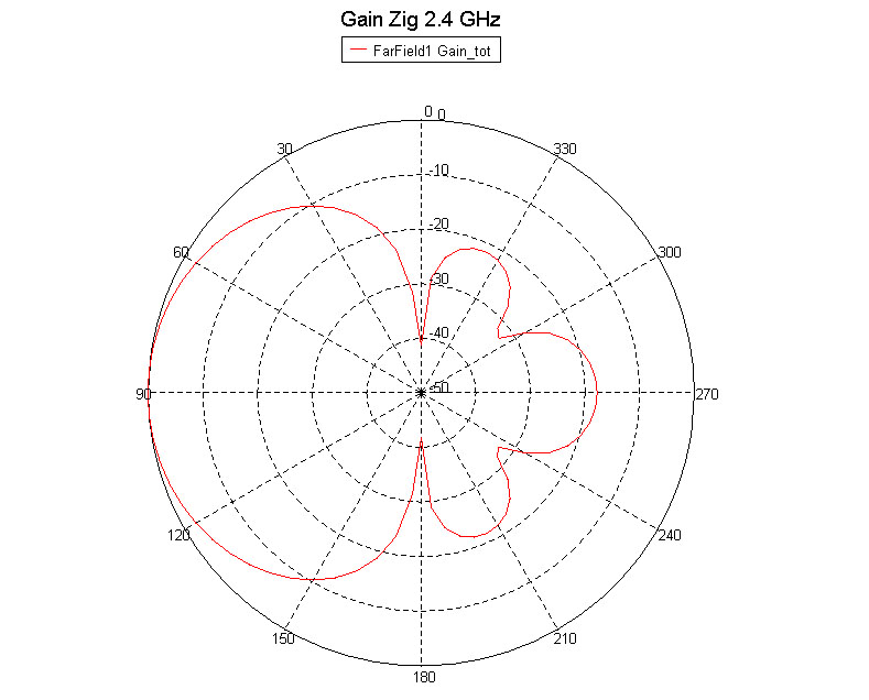

Добиться минимизации боковых излучений можно и от Уда-Яги, но в рабочей полосе частот. Вне этой полосы ДН "рассыпается". Если нужна помехозащита в широкой полосе частот, обращаются к рупорным антеннам. Одним из лучших по этим свойствам является двухмодовый рупор Скобелева, но он сложен в изготовлении. Поэтому чаще используют обычные антенны в комбинации с усложнёнными рефлекторами. Для примера привожу фото из своего опыта разработок. На фото антенна обратной волны(АОВ), состоящая из патча с рефлектором и отражателя и её нормализованная ДН. Подавление тыловых и боковых сигналов примерно в 1000 раз( 30 дБ). И для сравнения нормализованная ДН зига, идеально отсимметрированного, с размерами полотна и рефлектора, наиболее часто встречающегося на этом форуме. Его подавление около 18 дБ( в 64 раза). Если же симметрированию не уделено внимание, то картина будет ещё более плачевной. При усложнении формы рефлектора и от зига можно добиться хорошего подавления, нужно только постараться поработать над этим.

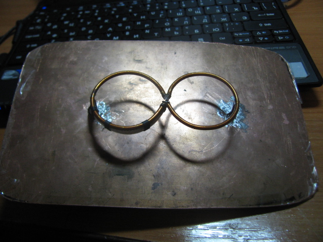

Bi-Loop антенна (аналог Bi-Quad)

1.Форма- biloop
2.Наличие боковых стоек
3.запитка вдоль боковой стойки тонким кабелем для избежания изгибов
4.Размеры рефлектора - от 100х150 до ...кашу маслом не испортишь
5. Боковые грани рефлектора для ослабления заднего лепестка (неизвестен угол и ширина :()
6.Минимизация антенного провода (переделка ТД в PoE)
7.Расстояние рефлектор-директор 15мм (точнее по калькулятору) "на просвет".
8.Диаметр провода директора 2,5мм
9. Какие еще моменты упустил?
6.
4 После определённого габарита, увеличение рефлектора не будет особо влиять на усиление зига, но будет сильно влиять на тыловое излучение. Нужно подбирать оптимальный габарит.
5 Вот это и является задачей компьютерного моделирования.
7 Этот калькулятор не годится для Ваших целей. Он ведёт расчёт по единственному критерию : Rвх = 50 Ом.
8 При относительной полосе пропускания около 3 % (Wi-Fi 2.4) диаметр провода может быть почти любым, хоть 0.2 мм. Просто скорректируется другая геометрия антенны. Другое дело, что кабель питания такой толщины нужно ещё поискать( для проводки его вдоль полотна зига) и приходится работать с большими диаметрами провода( или трубок).
9 Упустили Вы то, что основное достоинство зига - широкополосность, что позволяет делать его без приборов - в любом случае как-то работать будет. А сами пытаетесь решить гораздо более сложную в антенностроении задачу - создание антенны с высоким параметром F/B.
Сделал третий билуп с учетом всех поправок, провод от антенны общей длиной менее 10 см без резких изгибов...в итоге получил самый плохой результат - сигнал 15% против 30% на классическом билупе с двухметровым RG58 с многожильной центральной жилой :( Такие показатели - 13%) были на пипетке родной. Тщательно перепроверил все - косяков нет пайка даже аккуратнее чем на предыдущем, размеры под штангель, в предыдущем рулеткой. Что-то не то с такой запиткой.

Сообщение от marchello Посмотреть сообщениеИ по калькулятору вопрос - каким пользоваться, если указанный мной неправильный?
Поставил билуп с центральной запиткой - сигнал вернулся к 33%. Сделал вывод что классический билуп работает лучше.По моим наблюдениям 2метра антенного провода самого плохого RG58 многожил. центр. жила не ухудшают картину относительно 10 см. кусочка RG58 одножил со вспененным диэлектриком, посему при небольшой длине антенного провода искать хороший провод или заморачиваться с PoE не стоит, имхо.
Сообщение от marchello Посмотреть сообщениеПоставил билуп с центральной запиткой - сигнал вернулся к 33%. Сделал вывод что классический билуп работает лучше.
Сообщение от uve Посмотреть сообщениеКлассическим как раз является антенна с проводкой кабеля вдоль полотна антенны. Я бы сделал вывод, что Вы что то неправильно спаяли.Последний раз редактировалось marchello; 06.02.2012, 00:41.
Сообщение от marchello Посмотреть сообщение.а вот скорость инета упала в полтора раза. Какие могут быть причины? Кроме как хозяин раздачи сидит в торренте - это насчет скорости - придумать не могу, а по поляризации - может пипетку горизонтально поставили?

5 Антенна это не табуретка, по фото можно не всё оценить. Важнее её электрические характеристики, судя по слабому сигналу, Вы где то допустили брак. Я таких антенн сделал много и все они, независимо от запитки, работали примерно одинаково. У Вас просто мало опыта - вот Вы антенну точно подгоняли по размеру надфилем, а кабель пустили между рефлектором и зигом. А он такой же проводник СВЧ токов, как и сам зиг. Получается, что на 3/4 мм расстояние до рефлектора уменьшилось. Не думаю, что только из-за этого она плохо работает, нужно проверить на приборе.
