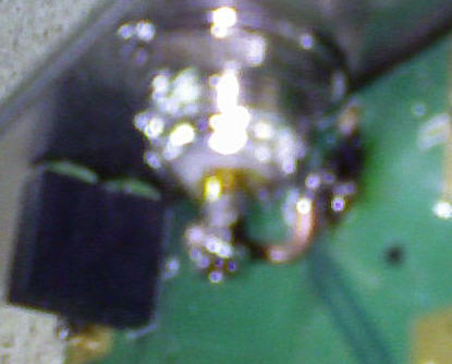

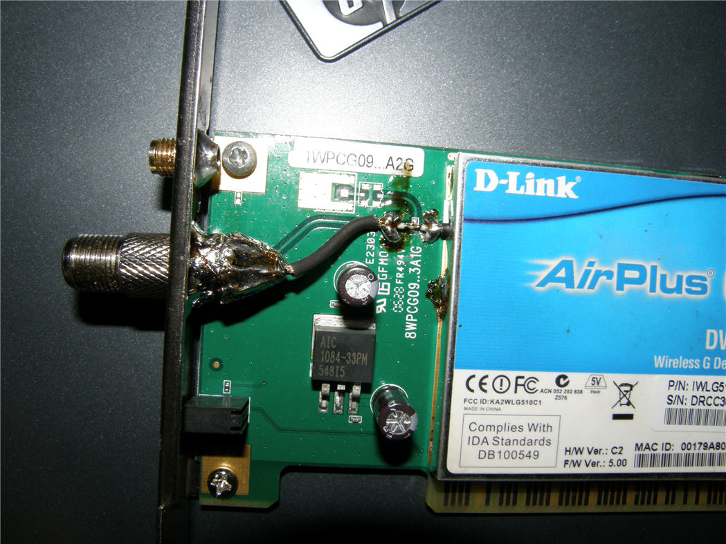

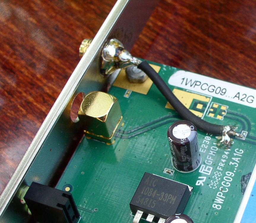

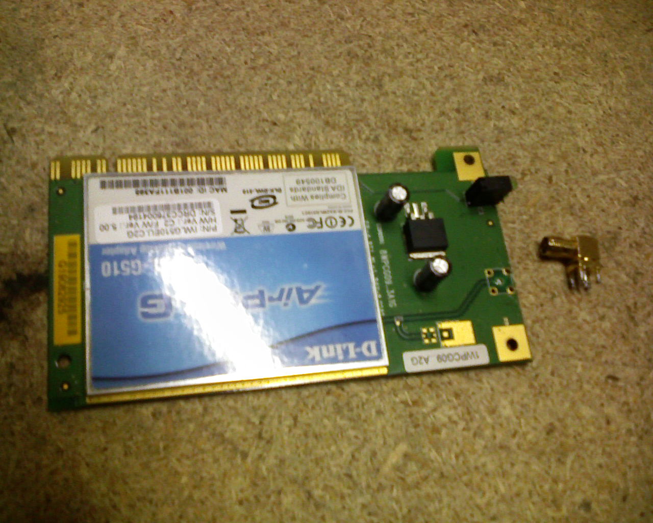

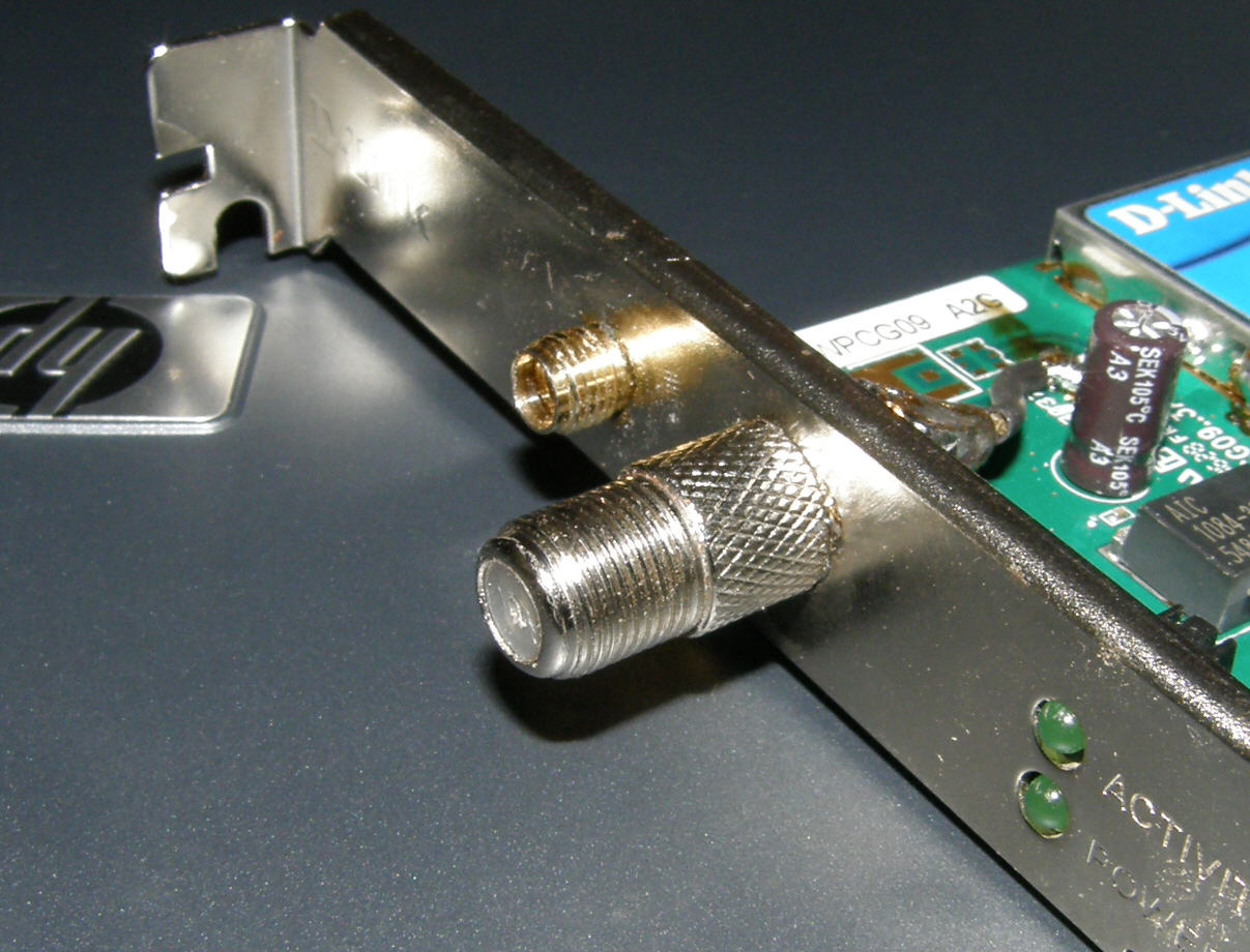

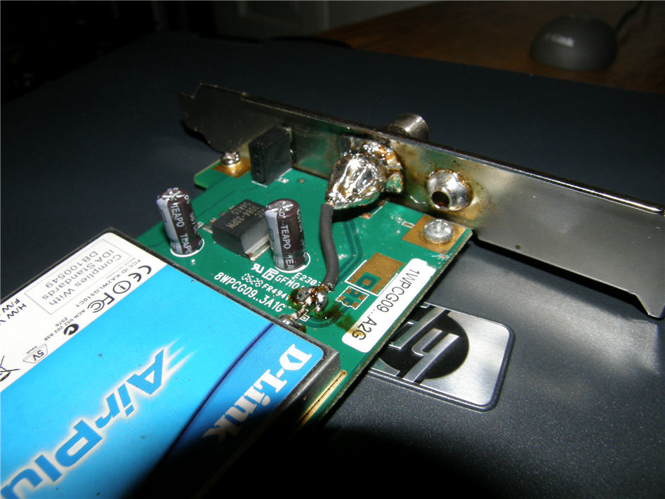

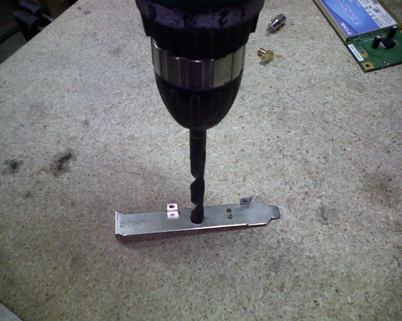

    Привет всем! В общем проблема такова. Я использую кабель RG-8X, он жесткий и при пайке разъемов RS-SMA все равно через некоторое время ломается. И вот как я решил эту проблему-я просто заменил на BNC.
    Важно ваше мнение. Буду рад подсказкам, советам. Хочу заметить ,что затухание больше, но на сколко я не знаю.

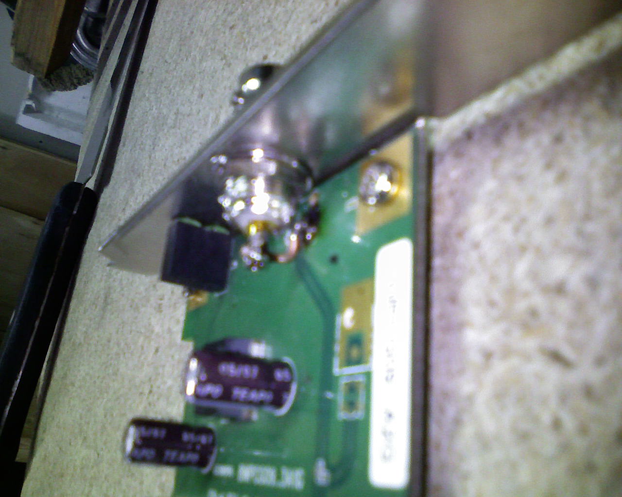

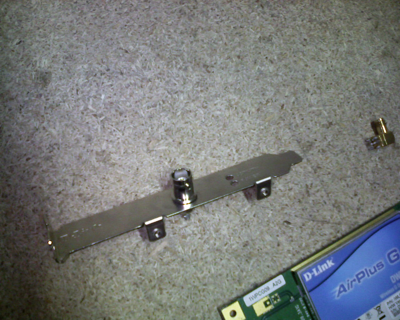

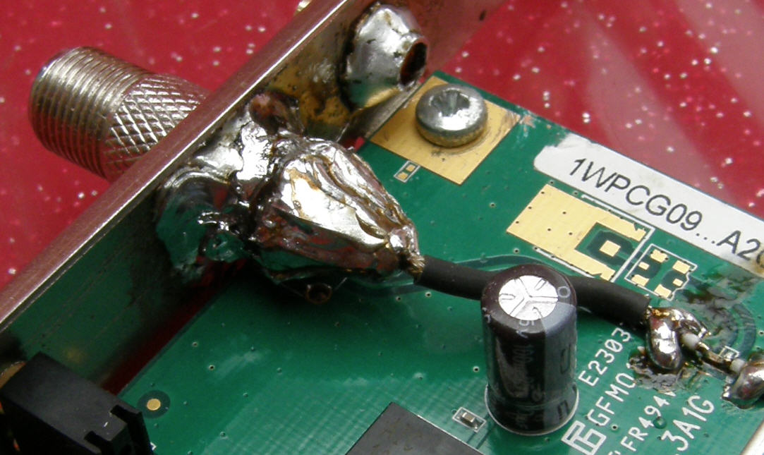

        судя по последней фотке - корпус BNC разъема соединен с GND чисто через металлическую планку - я б так не делал, а коротким бы проводником к точке GND выпаянного разъема SMA кинул.
          А еще лучше - корпус BNC вообще отизолировать от планки (например, толстыми текстолитовыми шайбами), и пускать на него "землю" только от точки пайки корпуса бывшего SMA-разъема на плате.

              510я с разйомом из тв-штекера под Fку.
              А это еще под вопросом , корпус(земля) он и в африке корпус , и чем "железней" тем лутше.
                Но сначала была переделка поакуратней , принесшая +2дб(замена полосковых линий на кабель) . Потом уже в силу некоторых обстоятельств переделал под Fку и этих 2дб потерялось , возобновился уронь сигнала как на нетронутой заводской.

                  Увы, в данном случае как раз "земля имеет значение". У компа по корпусу ходят все егоные помехи: от БП, процессора с его стабилизатором, винтов, видюхи... Не стоит все это безобразие приводить ко входу приемника.
                  Хотя, "искусство заземления" - это heavy voodoo, тут возможны и самые "нелогичные" варианты...

                    Спасибо за советы, все выше описанное учту. Теперь буду бегать в магазин за f-разъемами. Есть вопрос: а какое затухание( по сравнению с sma) у F-разъемов, они же 75-и омные?
                    Когда смотришь на ворота новых русских, чувствуешь себя бараном.
                      . Для начала не стоит этим заморачиватся , главное не делать таких соплей(радиотехнический разгаворный термин) центральной жилы , акуратней надо , ВЧ !
