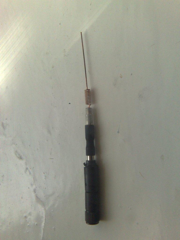

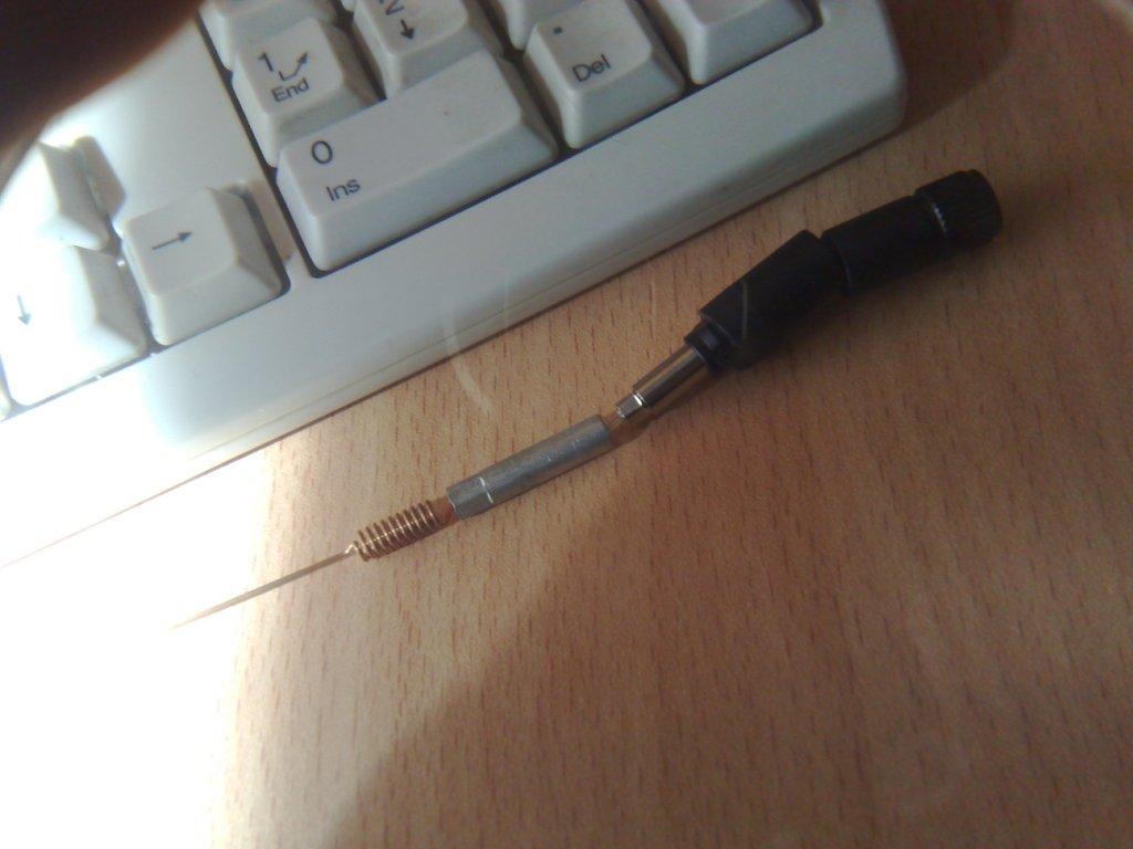

                    а в 601 какая-то более серьёзная антеннка штатная. Я даже пожалел что распетушил её.
                      #40
                      В 501 тоже такая стоит колинеарка на 3dB
