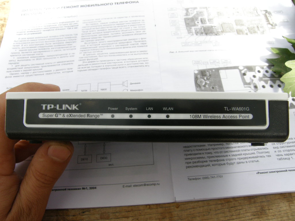

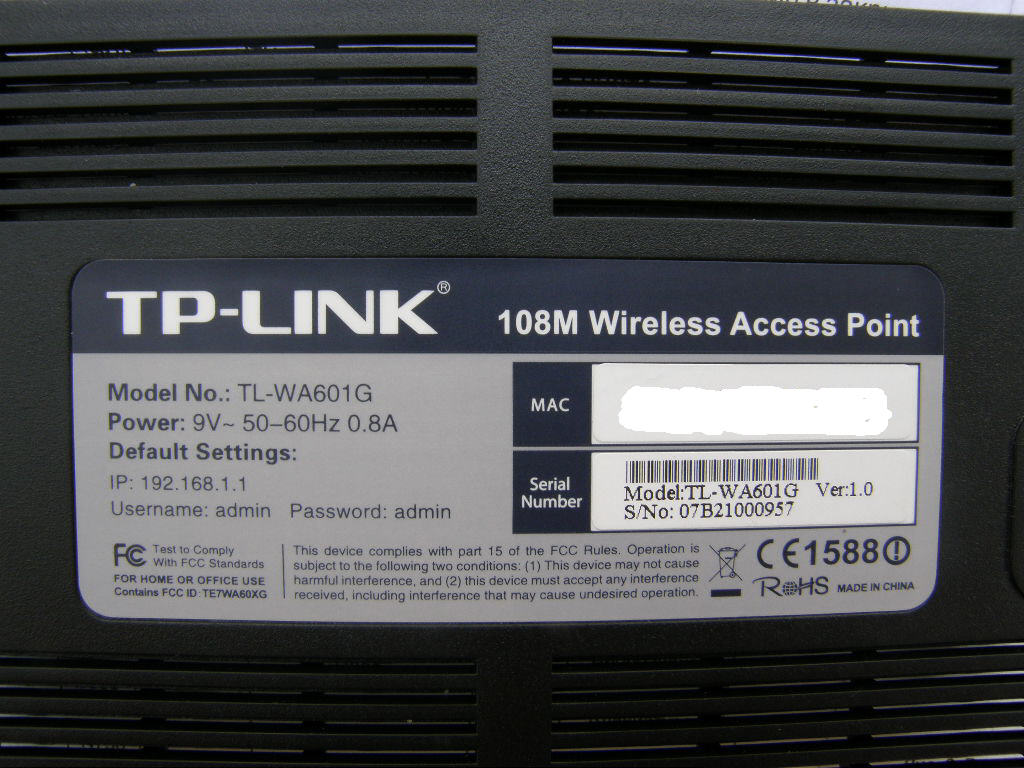

TL-WA601G фотосесия
    TL-WA601G фотосесия

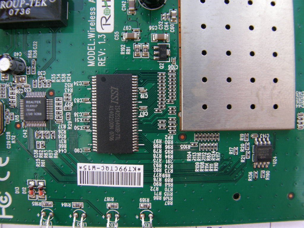

    Радио на AR2318 .

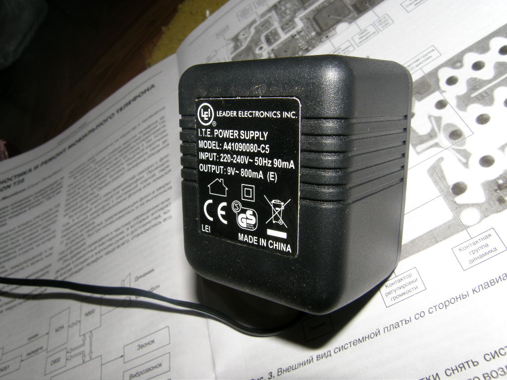

    Блок питания обычный трансформаторный выдаёт 9воль переменки .

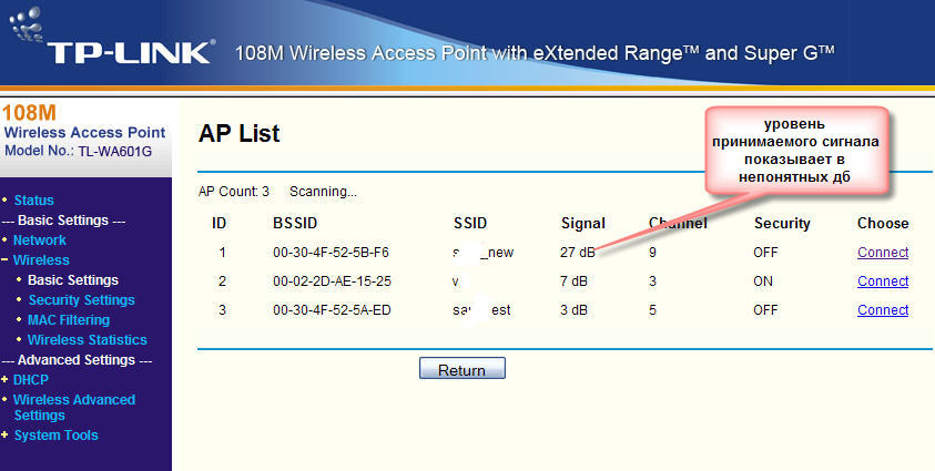

      Наверное имелось в виду что 27db это: 27 минус 100 равняется -73db. Так понимать тп-линковские дб?
        Так я и не понял как правильно смотреть сигнал на этой точке... на сайте тп линка нашёл вот что:
        Receiver Sensitivity
        108M: -68dBm@10% PER
        54M: -68dBm@10% PER
        11M: -85dBm@8% PER
        6M: -88dBm@10% PER
        1M: -90dBm@8% PER
        256K: -105dBm@8% PER
        У меня дома сигнал показывает 80 дб, а на расстоянии 350 метров 35 дб,
        если открутить антенны, то сигнал -8 уже... непонятки вообще...

            TP-Link показывает тругие дб чем общепринято, тоесть чем больше дБ тем сильней сигнал, 35дБ это очень сильный сигнал на таком растоянии у меня от 7-20дб, сигнал плавает от погоды, бывает что на 25метров нету связи линк виден а интернет неидёт,незнаю с чем это связано но в месяц бывает пару дней что инет непашет сутки хотя приём уверенный короче мистика какаято айпишку мне дхцп сервер выдаёт соединение есть а интернет неидёт нивкакую, пакеты от меня идут а обратно нет ответа,может это както с солнцем связано? что интернет ложится ровно на сутки переодически.
                    По ходу это SNR: разница между уровнями сигнала ТД и уровнями шума.
                      Кстати, присмотритесь повнимательнее к плате точки, там на плате есть такая микросхемка - она позволяет подавать на точку от 3 до 30 вольт, без ущерба для здоровья. Плюс на входе стоит диодный мост дросель и конденсаторы - это означает, пфиг какая у вас полярность на входе и какие попехи. В общем это PoE в чистом виде, хоть отпиливай и ставь на ББ. Хотя это жестоко. Я купил себе такую игрушку, пока стоит как раздающая, времени нет разобраться в софте и внутренней логике, одно могу сказать точно, она мне все больше начинает нравиться, веб интерфейс понятен и без излишеств, перегружается за 2-5 сек, работает стабильно,чувствительность на уровне, решил еще одну приобрести.

                              Коллеги, подскажите, у 501-й точки такое же расположение элементов на плате, особенно интересует узел питания.
                              Может у кого есть фотки платы 501-й, выложите плиз.
