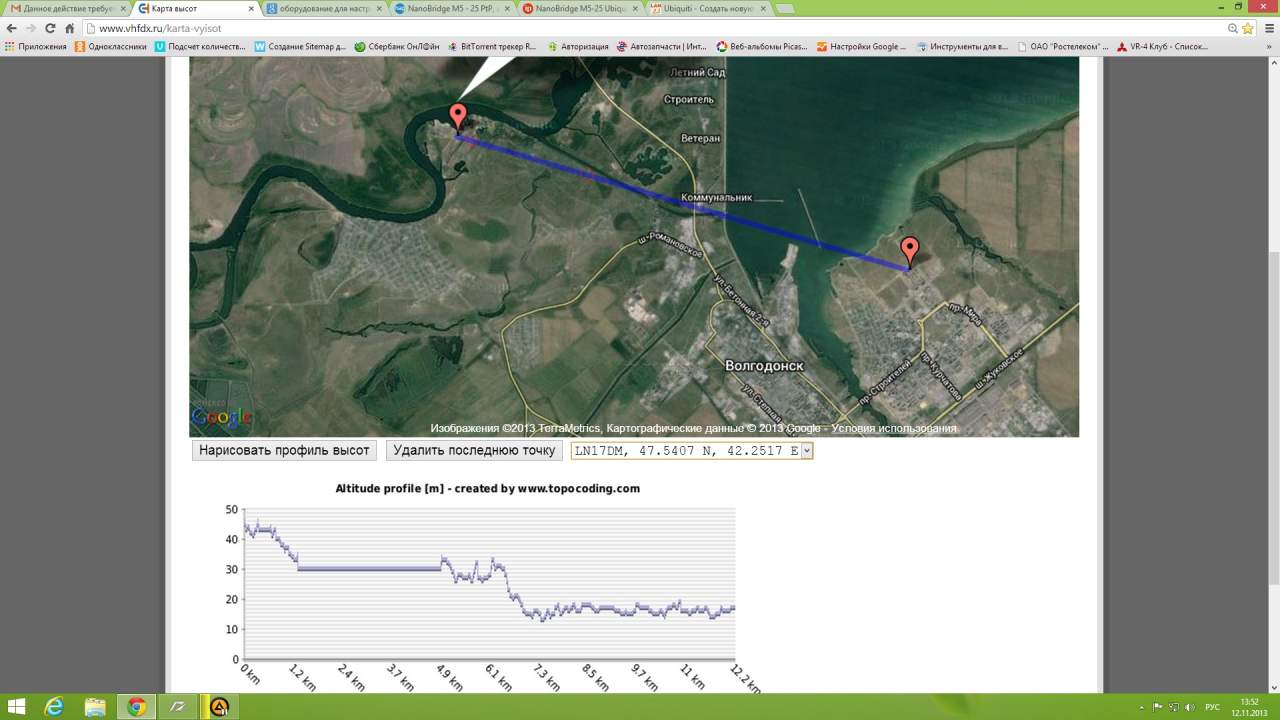

    Час добрый. Имеем в наличии комплект nanobridge m5-25. Расстояние 12.5км. Но ни как не можем настроить мост. Точки не видят друг друга. Есть небольшие помехи в виде верхушек деревьев. Во вложении скриншот с картой высот. Подскажите с помощью чего направлять антенны друг на друга, и что учесть при настройке?

        Тогда не должно быть проблем. На одной стороне выставляем "куда-то туда", а "там" начинаем вертеть и искать "эту". Не нашли - поворачиваем "эту" немного влево, опять ищем. Пока не найдем.
          почему выбрали м5,м2 более помехоустойчивы и помойму на таком расстоянии скорость у них будет одна и та же
            Профиль рельефа лучше строить Google Earth (при масштабировании одновременно масштабируется и рельеф). При увеличени маштаба пробежаться по профилю трассы на предмет препятствий.
              Я обычно в этих случаях в Google Earth кидаю прямую между нужными точками с помощью инструмента "линейка", и смотрю, какие объекты в непосредственной видимости от места установки антенны эта прямая пересекает (здание, дерево и т.д.). И затем подходящий объект использую как ориентир направления (направляю антенну на него). Потому как часто восприятие направления "на глаз" бывает обманчиво.
