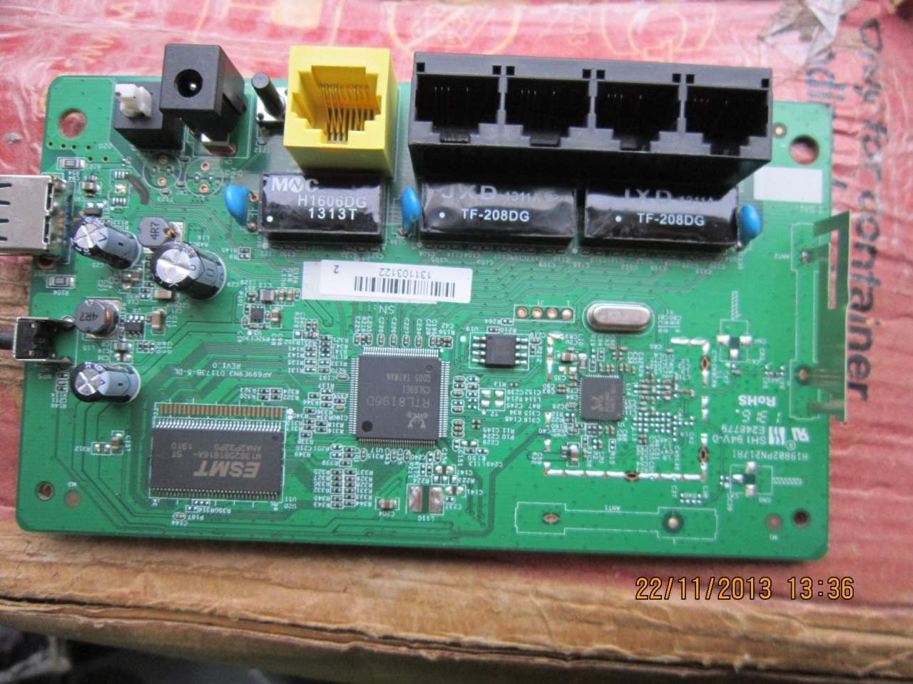

    Уважаемые Гуру форума, подскажите как добавить к данному девайсу внешнюю антенну. Покупал с надеждой сделать точку доступа для кума. Который мучается на 3G модеме а у меня интернет АДСЛ. Со своей стороны ставлю DWL2100 (валялась в загашнике), со стороны кума D-Link DIR-320 и внешняя баночная антенна, расстояние 60 метров.

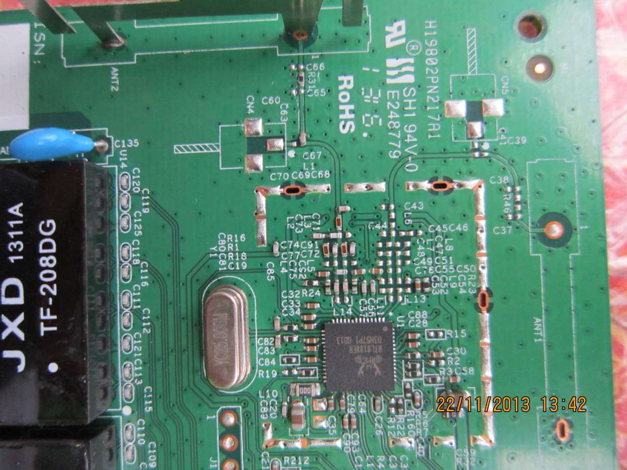

    К теме вопроса, я правильно понимаю что мне припаять кабель внешней антенны нужно в CN4, повернув конденсатор С67?
    да - все верно

            Уважаемые ГУРУ, а на D-Link DIR-320/A/D1 есть возможность поднять мощность передатчика? С минимальной перепайкой. Может что-то отпаять? :) или припаять.
              нет не получится... Да и зачем? Смысл? Ведь в подключаемых устройствах мощность так же останется низкой. И в итоге тот же "айфон" просто не докричится до роутера в силу своей РФ-убогости!
