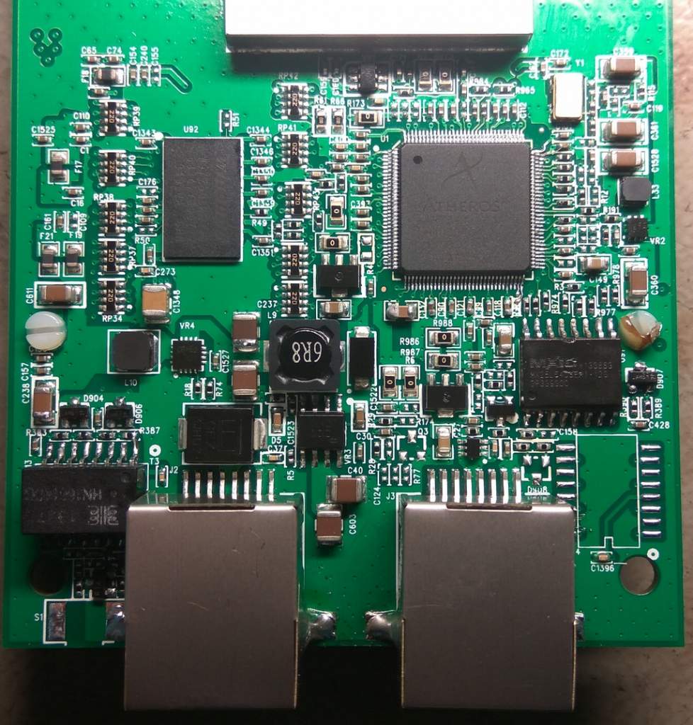

ремонт NanoStation M2 и Loco M2

      тестер в режим прозвонки диодов, плюс на землю, минусом по посадочным пятакам супрессоров акромя земляного - какие значения(все)?
      В одну сторону 350 гдето в другую 470.
        супрессоры снимите , они пока не нужны. надо разобраться в проблеме .
          да я их уже устал туды сюды паять :wacko: один сломал блин когда снимал.
            Супрессоры снять совсем , можно и без них жить до первой грозы.
              Хорошо, снова отпаяю щас. Без них также работает.

                А нехрен было до окончания работ их ставить! Снять все!!! И не ставить пока устройство нормально не заработает, тогда и поставите обратно. Для облегчения таких работ используются легкоплавкие сплавы Розе или Вуда(это кстати на форуме тож обсуждалось).

                Что за сопля на 1 ноге транса 0-го канала?
                Ну и по аккуратности установки проца! Это блин как так??? Наискось, да, не очень сильно но...! Да и ещё и поотрывали пятаки-дороги? А внутренние(под чипом) восстановлены или их там нет? Уверены? А на чипе флеши это скол?
                Уверены что кондёры у портовой стороны проца не погробили?
                  Сообщение от Yuraner Посмотреть сообщение
                  Это не сопля, а дорожка. Идет на резак и супрессор, а также под транс на пистон.
                  Нормально установлен. Несколько дорог повредил, да согласен. Есть фото без проца на всякий случай. Под чипом дороги не повреждены. Только снаружи и они восстановлены. Уверен на все сто.
                    На флэши скол, да. Кондеры проверял по 100 нан там. Не помню почему выпаивал.

                        Добрый день форуму! Сразу не бейте. Есть нано локо м2. Горят первые два диода (питание и лан). Не пингуется в рабочем режиме, а в режиме прошивки пинг идет, перезаливал прошивку. И снова в рабочем режиме пинга нет, в вебку не заходит.
                        D904,D906 выпаял не помогло.
                        Перестала работать после того, как в нее попала вода.
                        Проц на замену? Или есть варианты как ее оживить? Спасибо!
                          вода это зло.
                          фото хоть бы показали .
                            Фото чуть позже. Черноты и каких-то видимых дефектов на самой плате не было. Только на разъеме rj45. отвалились ножки у него по питанию (4,5) и обуглился 6 контакт (зеленый). Сам разъем перепаял на новый.
                              возможно досталост и процессору.
                                добрый день ,отдали поломанную nanostation m2 при подключении горит один индикатор питание,комп не видит подключение ,разобрали визуально вроде все впорядке,старый хозяин сказал что после грозы случилось такое,вопрос подскажите какое напряжение должно быть на выходе AOZ1212?.померили там 2,8 v,ребят может схемка у кого есть? если не жалко ,выложите пожалуйста,спасибо
