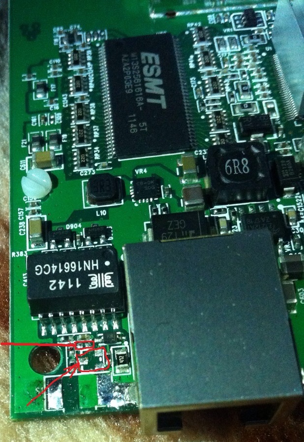

Доброго времени суток.Досталась М2-я.Питание подключаю, ничего не горит никак не отзывается.Разобрал.Диоды D905-907 звонятся в обе стороны полное короткое.Питание на микросхеме vr3(za9215) присутствует входящее:1-я 4.24v2-я 8.84v3-я 0v4-я 0.8v5-я 0.63v6-я,7-я 9.8v8-я 5.16vВходящее 10.7 без подключённого, с подключённым 9.8(б.п. не стандартный, с ним раньше работало)\На микросхему vr-3(cb=bm ut2. это то что на ней есть) питание 4ю.24 приходит, а с неё не выходит ничего.1-я,2-я,3-я,4-я,5-я,6-я 0v; 7-я 4.24v; 8-я 0v; 9,10,11,12-я 4.24v; 13,14,15-я 0v; 16-я 0vНа процессоре 0v на флеш 0vПрошу сильно не бить, с электроникой опыт был, с таким девайсом впервые.v-3 Вышла из строя? Что это такое? .................................................. .................................................. .................................................. .................................................. .................................................. ....................
