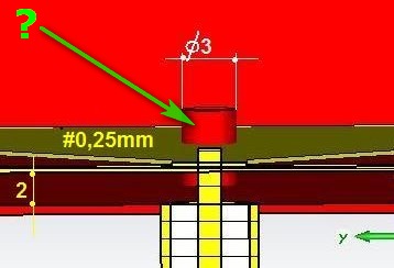

              спасибо Огромное, Jomy!!! просто нет слов, как я Вам благодарен. один вопрос - что это за штука - цилиндр диаметром 3мм? и какова его высота?

                #52
                Сообщение от arhitektor71 Посмотреть сообщение
                2 мм +/+ 2 мм
