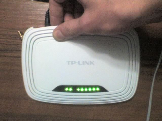

Приветствую всех и прошу помощи в познании и решении проблемы! Ситуация такова, было 2 роутера один серый другой белый(на данный момент уже под вопросом=) TP-Link WR741ND один от КИЕВСТАР(брендованый) версия на коробке 2.4 на плате ревизия 1.1(образец 2050500145 / GF201 20008) и аналогичный не бредованый сток от TP-Link версия на коробке 2.0 на плате ревизия 1.0(образец 2050500133 / GF201 20008).
Первый от КИЕВСТАРА после грозы, выгорел транс на (3й)4й LAN порт, после его устранения роутер заработал на 1-2х LAN портах + WAN. но неслабо грелся аж прогревал насквозь доску стола толщиной в 1.2см, роут прошивался, и работал впринципи исправно, терминал откликался корректно.Версия ПО как и увторого wr741nv1_en_3_12_4_up(100910).bin.(был отвязан от КИЕВСТАРа)
Второй же пришел тоже после грозы, при включении постоянно горели абсолютно все индикаторы кроме WLAN и слабо замок т.е. последний и очень сильно грелся ЦП, питание на ЦП было 0.80/81 вольта, первое что пришло в мысль проверить флеш, перепаял ее на первого подопытного, флеш жива ПО на месте(последняя версия с глобалки wr741nv1_en_3_12_4_up(100910).bin), да бы удостовериться в полной ее исправности решил сбросить настроики к заводским, обновить ПО на ту же версию и снова сбросить, все прошло на успех МАК естественно соответствовал коробке никуда не пропал. С выпаяной флешью роут вел себя так же, т.е. пострадал ЦП.
В итоге имеем 2 исправные одинаковые флеши с идентичным ПО но разными МАК-ами...

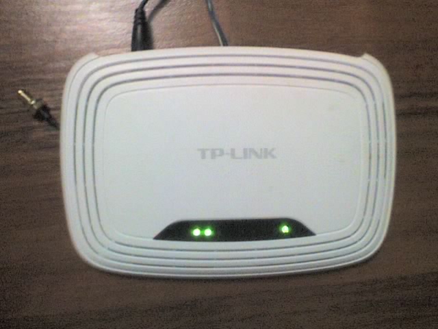

Решил пересадить ЦП с первого на 95% робочего роута, все прошло успешно, все пины схватились и пропаялись, питание на ЦП поступало 2.4-2.5 вольта что было нормой на рабочем роуте, греться стал умеренно, вернул обратно флеш прошитую на первом роуте с которого был пересажен ЦП, роут запустился при вкл загорелись все индикаторы кроме WLAN и замока т.е. последний но он всетаки загорелся через 1сек после включения, потом пошол старт бута все индикаторы потухли кроме питаня, шестеренки и замка, и на этом все никаких ребутов и миганий(фото)...
В терминале(PuTTY) отображается следующий лог(скрин)...
После чего решил еще перенести ОЗУ... Ситуация не изменилась все осталось по прежнему, пробовал обе флеши ситуация так же безизменна(все питания на нее поступают)
