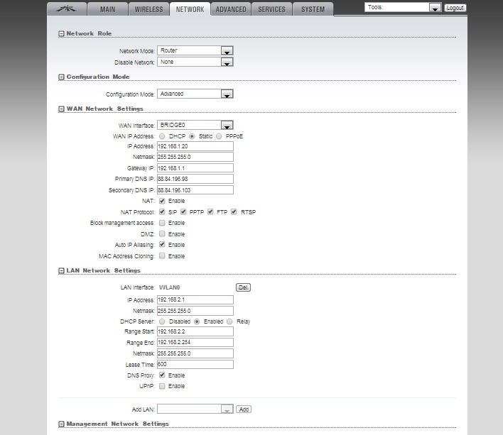

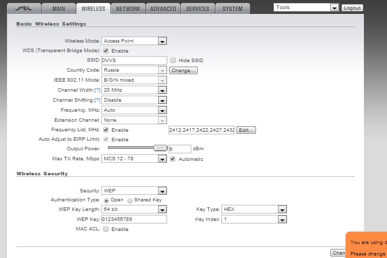

Проблема такая, у нас стоит сервер Ideco, к нему подключена станция NanoStation M2 в режиме роутер/ассеss point и нормально раздает интернет, нужно настроить еще несколько точек для расширения диапазона покрытия сети.

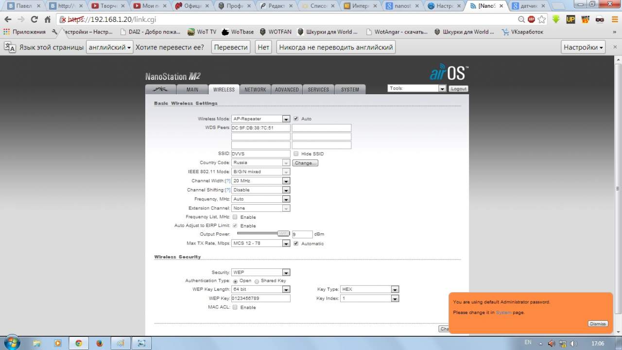

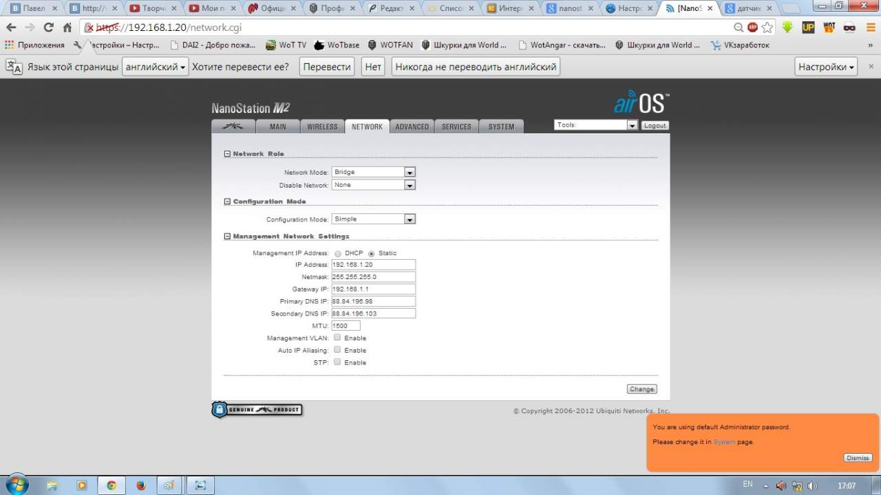

Вторую точку настроили в режиме мост/AP-Repeater, станция показывает сигнал когда к ней подключается ноутбук, на вкладке main идет обмен и LAN и WLAN, но на ноутбуке нет доступа к интернету. Мы уже испробовали кучу вариантов настроек по разным мануалкам но все одно - бестолку, точка похоже просто не раздает IPшники.
Первые 2 скриншота настройка базовой станции, вторые 2 настройки репитера на которых я остановился. (Я понимаю так что репитер скорее всего должен быть настроен как DHCP, но репитер все равно не работает и на веб интерфейс мы больше попасть не могём)
