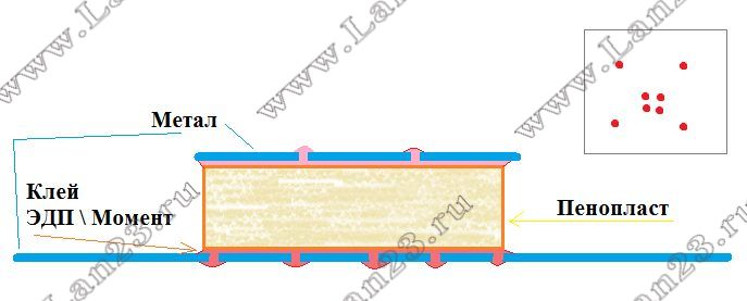

        Металл-0,5 мм
        Пенопласт-7 или 3 или 5 мм (диэлектрическая проницаемость-1,3) (можно сделать замеры и чем?)
          #34
          Металл-0,5 мм
          Открытый размер антенны, умножается на к = 0,9325

            Ну, как то так.
              #36
              Baxmud, добавили припой точки...
                #37
                Plhfdcndeqnt Jomy. Диаметр пятачков для пайкуи критичен? Допустим они будут диаметром 5мм?
                  #38
                  Да, столько, сколько вы можете сделать шов олово ..!!!

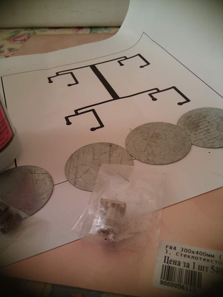

                      Завтра получка!!! Поеду за фр-4 и за наклейками, формат а-4 с вашего pdf файла сделают за 100р (некогда бы не думал что так дешево и неперепортил бы кучу стеклотекстолита!!!))) ладно еще что вторая сторона живая остается, а седня забабахал диски d57,5 мм из 0,5 железяки (тоньше не нашел у себя в запасах), разьемы какието n-ки приборные есть, юбки правда обрезать придется, файл готов и записан на флешку и положено все в карман единственной куртки (чтоб незабыть однако)!!! Так что Jomy дело тронулось с мертвой точки!

                              Только во вторник (8 апреля) купили лазерный принтер, счас ищем глянцевую бумагу для переноса рисунка, остальное, даже ванночка для травления есть!
                                Если разговор про технологию ЛУТ - то я использовать листы от "глянцевых" журналов - отлично получалось (выбирал листы с наиболее светлыми рисунками).
