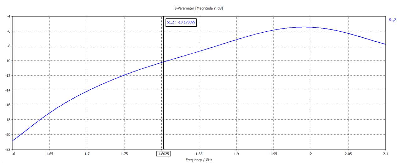

      Добрый день ,интересно вот как в cst mws можно посмотреть развязку между портами в мимо варианте ,моделирую LTE 1800 облучатель.Может где то и говорилось об этом,но не как немогу найти в форуме.

        Попробуйте назначить два порта на входах антенны и посмотреть параметр S12
          #19

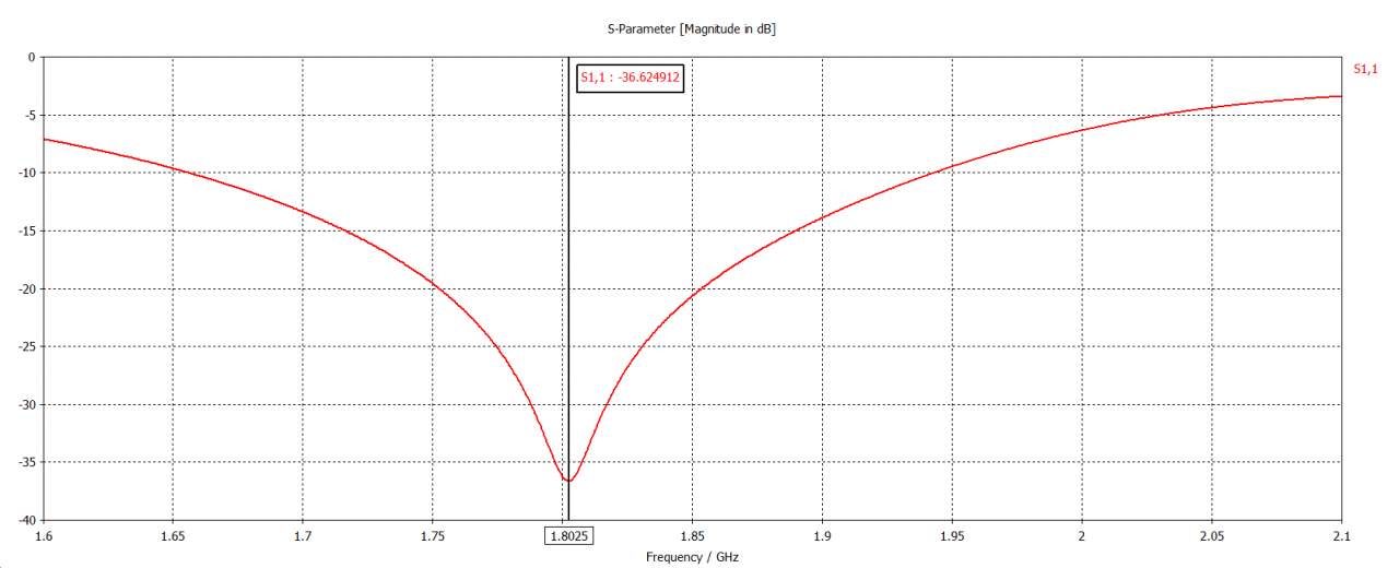

          uve вы это имели в виду?Нажмите на изображение для увеличения.

            #20
            Да, второй скрин и есть характеристика развязки между портами. Судя по нему, можно сказать, что разработчик не уделил должного внимания этому параметру.
              #21
              спасибо буду учитывать и больше литеретуры грызти,радиоволновой теории пока маловато в голове.
                #22
                На практике наиболее часто цитируемый параметр в отношении антенн S11,S22.
