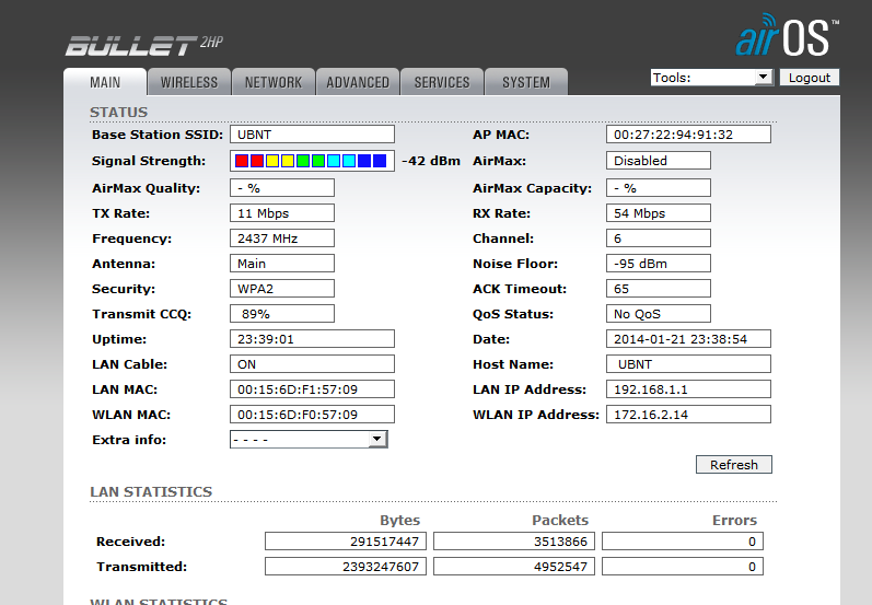

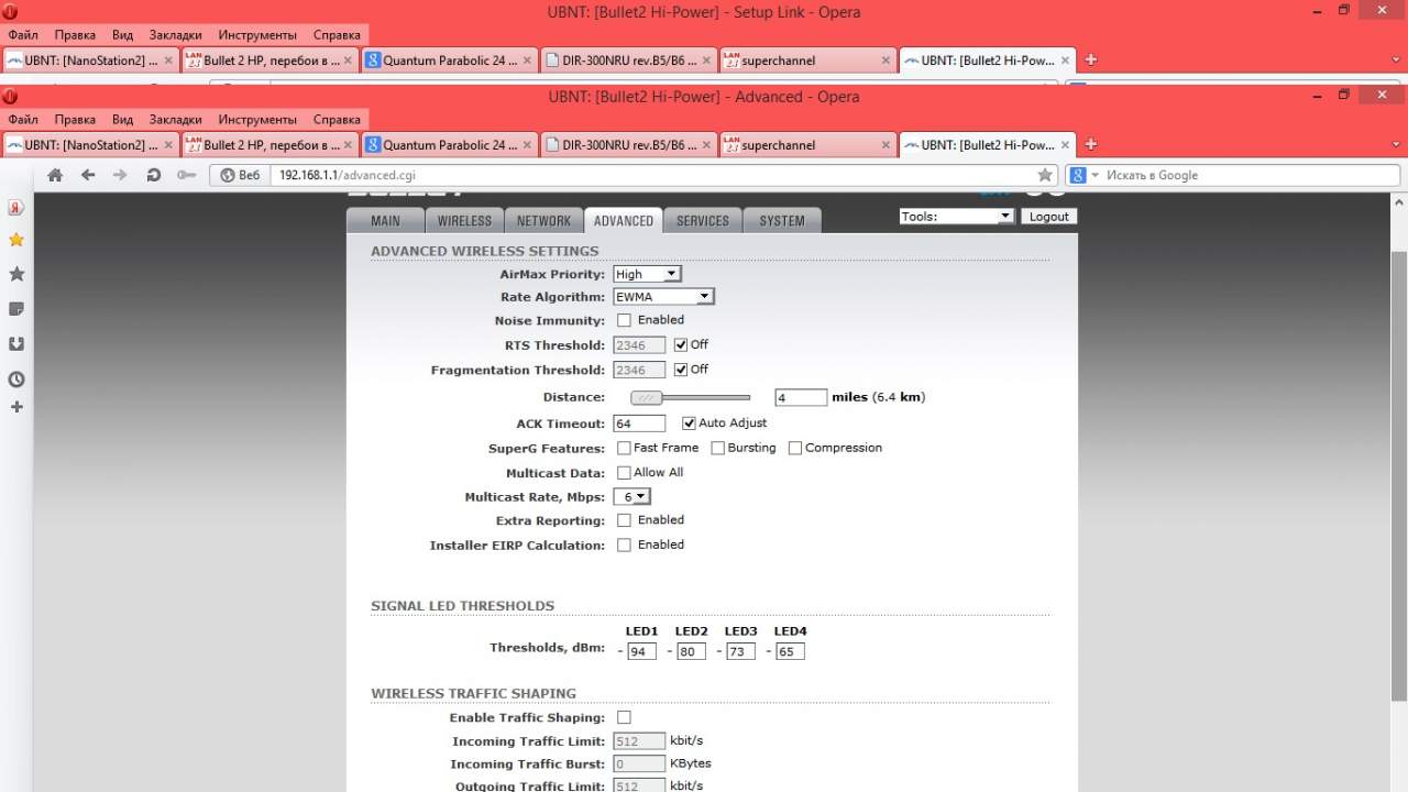

    Привет Всем. Подключен к интернету через Bullet2hp+Quantum Parabolik 27 режим Station. Антена на мачте 25 метров.Ростояния до вышки которая роздает 6 км(Nanostation m2 вроде). Прямая видимость вроде есть(так не видно, но на уровне вышки должна быть). Спид тест показывает до 20 Мбит. Реальная моя скорость 4 МБ. Проблема в том что иногда пинг пропадает или прыгает до 1000-3000, через пару минут опять нормально, надо или перегрузить антену или поклацать в настройках,или со временем и так пройдет. Есче один нюанс, антену установил боком на 180 градусов(так как незнал как правильно сначала)
    Помогите что мне делать? Менять Булет? Ставить антену правильно? Провайдер не хочет помагать мне, а в моем поселку ето единственний способ иметь нормальний интернет. Надеюсь на вашу помочь.

    Сигнал приёма зашкаливающий. На таком сигнале совсем не будет проблем, если люди сами себе их не сделают...
    Что-то же заставило человека так себе и другим сделать западло? Или абсолютно полное непонимание и нежелание, или тяжолые психические заболевания. Не приятие советов, игнорирование законов, в ущерб себе? Садо-мазо? И может ему не советы здесь нужны, а хороший удар в лоб.
    Что значит, провайдер не хочет помогать? Максимально тупим, отнимаем время и выказываем максимальную агрессивность... Недружелюбный склад характера, не желание даже для себя сделать лучше.
    Обычно клиент сам максимально жестко заставляет провайдера не разговаривать. Или внешний вид в гавно, или запах немоющегося человека, или конкретное дерьмо в мозгах.. Или левые понты - и поделом не хотят помогать!
    Прошу критику по-существу воспринимать адекватно, иногда, чтобы помочь, нужно дать пинка под зад... Если ему никто не скажет, он так и будет в неадеквате..
    Антенна на 180 гр работает так же как и 0, это называется вверх ногами, а не боком.
    Ни разу буллет не видел, и если вода не затечёт, можно оставить так как есть.
    Если всё же боком, то советую узнать у провайдера, или тупо посмотреть, как у него стоит M2 - обычно - значит вертикалка и буллета нужно ставить для вертикалки.

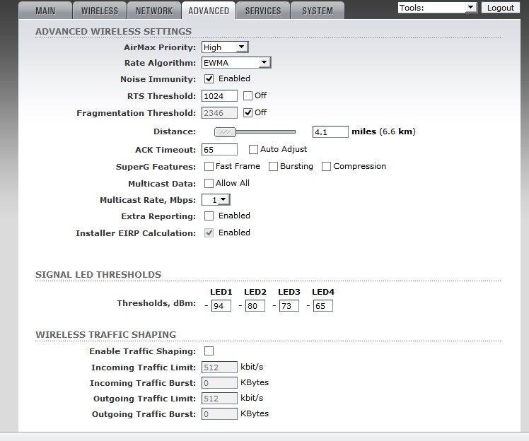

    Какой идиот поставил принудительно скорость линка Data Rate? А почему не 1 мбит? Было бы круче всем клиентам на базе провайдера.. Автомат нужно ставить!
    Какой балбес отключил автомат на RTS, включил антишум, когда шум -96dB ?
    Какой дебил принудительно убрал автомат с ACK ?
    Раз всё максимально тяжело вообще с понимаем, как это работает, значит делаем так. Тупо сбрасываем буллет на дефолтные настройки (можно перед этим сохранить конфиг.)
    Меняем ТОЛЬКО ТЕ настройки, без которых НЕ РАБОТАЕТ. Далее дистанс. и можно включить only G, ну и AirMAX приорити
    Правильно делают, что не идут на встречу! Гнать таких клиентов в шею, которые ради скорости и подлости ко всем другим клиентам на базе пойдут на гадости.
    Если ситуация с перебоями не улучшиться - еще раз так же скрины всех настроек и подробнее описание по времени сбоев..

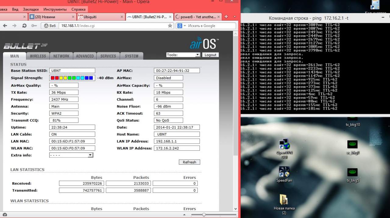

          Все поставил на авто, вчера ночю работало нормально, сегодня опять начались терятся пинги.
          Скрин. Что посоветуете? Нажмите на изображение для увеличения.

          Трансмит ССQ и RX Rate прыгает
          Поставил ACK Timeout в ручную на 61 пинг стал нормальний на некоторое время, потом опять обрыв до перезагрузки или изминения настр.

            Судя по скрину, ещё раз повторюсь. На таком зашкаливающем сигнале только сам человек может себе максимально мешать жить.. При шуме -96dB помех по видимому нет. Идеальный канал.
            Да, может быть не видно, но я понимаю, что перезагрузка буллета решает проблему. И Вам кажется, что проблема только в настройках... Не всегда..
            При потерях пинга, веб морда буллета открывается также быстро? Интерфейс не начинает тормозить?

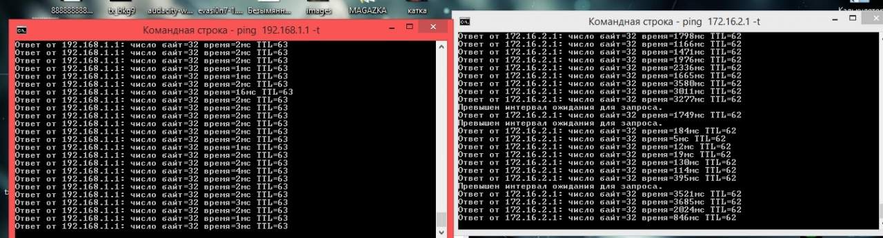

              Скрин пингов Нажмите на изображение для увеличения.
ID:	216614 Булет пингует нормально. До етого антена стояла на 6 метров ниже, линк был есче хуже, заметил что глюки больше вечером, днем и ночю очень редко плохо пингует.

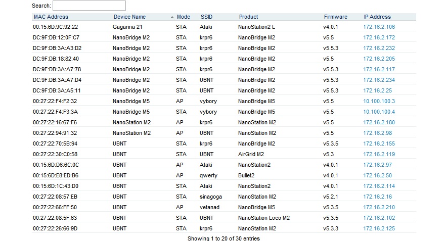

                  Может из за етого? Заходил на Nanostation(к ней доступ открыт) моей подсети у нее писала полиризация горизонтал.

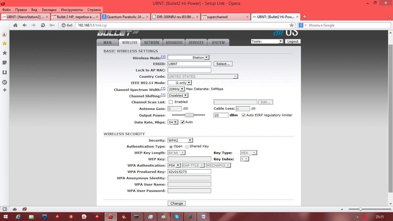

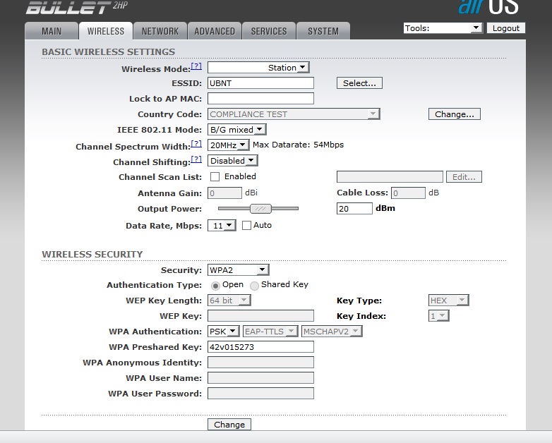

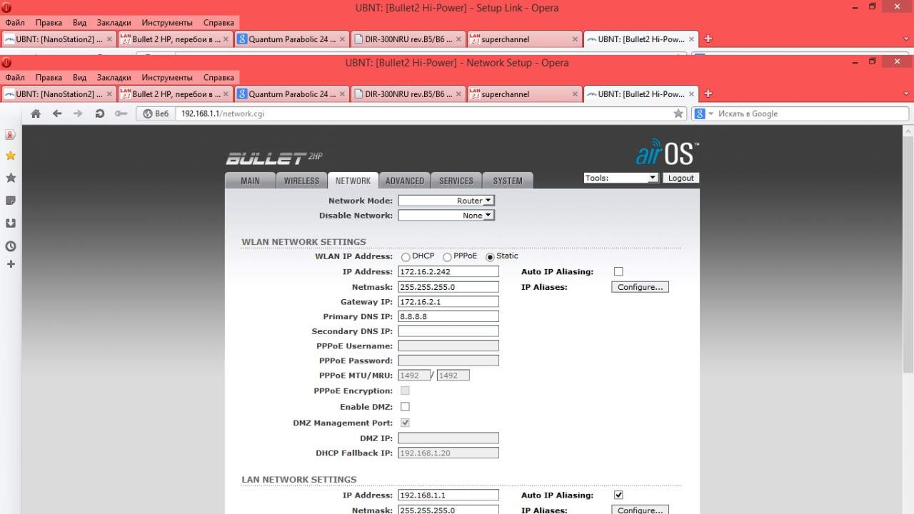

                      Та какие подставы, просто из списка пинга устройст пробовал заходить на них, на некоторие заходит.На Нанос которий мне роздает,нету доступа так как незнаю пароль, ubnt не подходит Антену и Булет мне посоветовал пацан которий и занимается етими антенами,так как у меня был плохой сигнал он с NanoS 2 на крыше ловил только -90, Булет скзал помощнее,должен работать, нормально не работал пока не поднял на мачту 25 метров(та и сейчас что то не очень)
                      Скрины настроек.
                      Списка Nanos M 2 нету, Ето скан Дискавери.
                      Если можеш стукни в скайп мне dex-nevermine
                      Последний раз редактировалось Neverminee; 30.01.2014, 23:44.
                        Сообщение от Neverminee Посмотреть сообщение
                        Скрины настроек.
                        [ATTACH=CONFIG]15664[/ATTACH][ATTACH=CONFIG]15665[/ATTACH][ATTACH=CONFIG]15666[/ATTACH][ATTACH=CONFIG]15667[/ATTACH][ATTACH=CONFIG]15668[/ATTACH]
                        Теперь с этими вопросами понятно..
                        Хорошо, хотя бы автомат на критичные настройки включил!
                        Наклони мачту назад на 3 градуса, следя за уровнем, доведи до -60..
                        Так и не понятно до сих пор, антенна буллета стоит на мачте ровно в вертикальной поляризации или боком 90гр. в горизонтальной? Если трудно объяснить, можно сделать фото..
                        Для того, чтобы предметно общаться по скайпу - нужно хотя бы проверить точку на полной мощности.. Что не было сделано за два дня. То бишь, даже если писать - всё равно не будут делать. О чём тогда говорить?

                          Антена стоит Вертикально,ели я правельно понял тебя. На полной мощности ето 29 dBm? (если да,то ситуаци не меняет,проверял)
                          У меня стоит как на етой картинке на первой Нажмите на изображение для увеличения.
                          Завтра сделаю фото. Наклонить мачту назад на 3 градуса ...хмм...Сейчас нету возсможности ето зделать, из за снега на крышу дома не вылезти(
                            У меня стоит как на етой картинке на первой [ATTACH=CONFIG]15671[/ATTACH]
                            Антенна стоит вертикально и работает в горизонтальной поляризации. Если она будет стоять как на нижнем фото (стоять горизонтально) - то она будет работать как и все обычные антенные (круговые, и большинство направленных) в вертикальной поляризации.
                            Может быть из-за этого плохо работает, потому как база M2 2X2 MIMO работает в вертикалке для SISO клиентов.
                            Нужно поставить антенну горизонтально..
                            Далее максимальную мощность нужно проверять вечером, когда сильно рубится пинг..
                              Может быть из-за этого плохо работает.
                              На счет поляризации понял. Завтра вечером на макс мощности замеряю пинги и отпишусь.
