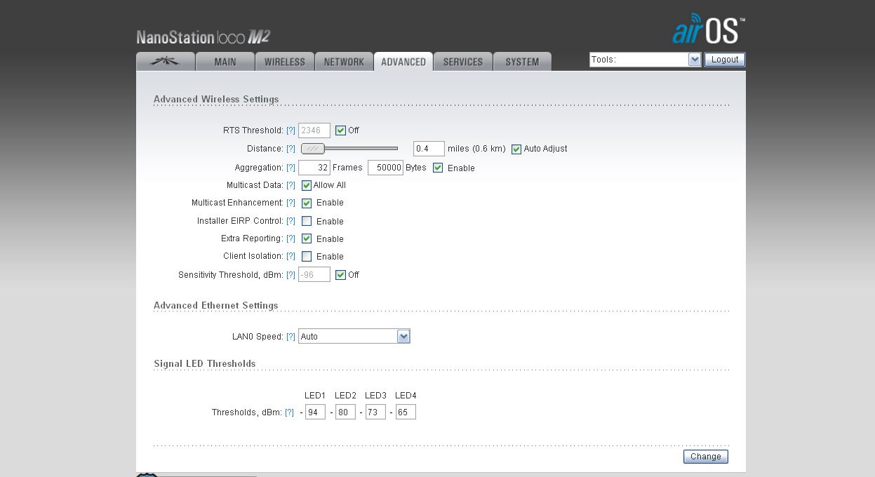

Здравствуйте! Интернет ADSL, тарифный план 8 Мб/с. Две штуки loco m2 (ap и client), расстояние между ними 500 м. Видимость практически прямая, но могут мешать две крыши. Собственно, AP точку высоко не получилось поднять (это единственное, что я не сделал, возможно, что самое главное), сейчас AP висит на уровне 6 метров над землей. Проблема в том, что скорость (по speedtest) не более, чем 1 Мб, а то и меньше, и в настройках клиентской точки постоянно скачет параметр "tx-rx rate" с 10\6 mb до 120/80 (помоему) mb. Скажите, можно ли что-то подкрутить в самих настройках? Пока что возможности поднять выше AP - нет. Сигнал, кстати, более менее (шкала почти полная), а скорость пляшет, не пойму, в чем дело?
На клиентской точке сигнал -69 Dbm, Airmax Quality - 64%, Airmax Capacity - 43 % где-то. Аирмакс пробовал выкл и вкл, не помогает. Прошил (пока только клиента на 5.5.8. тоже не помогает)

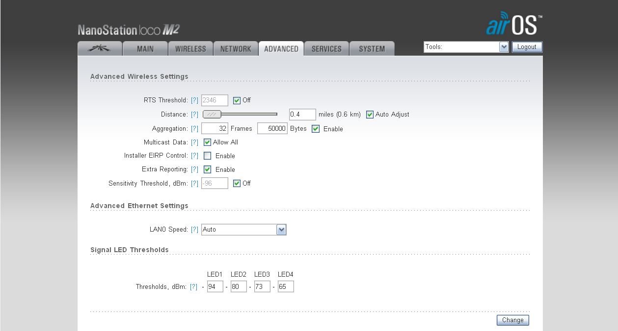

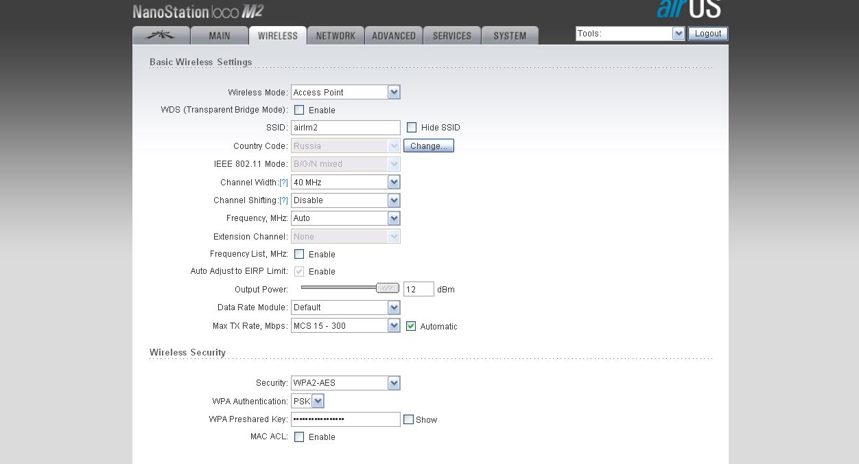

Настройки AP

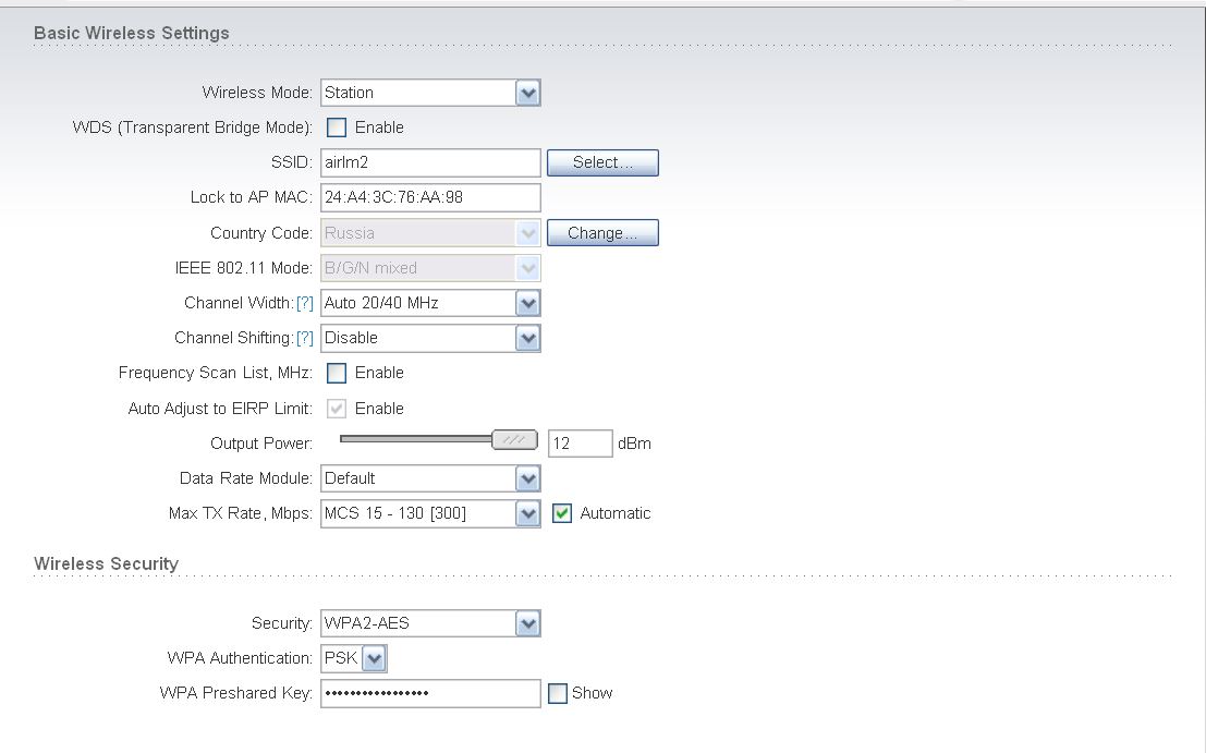

Настройки клиента:
наверное все же дело в высоте AP или можно что-то подкрутить? Спасибо.
