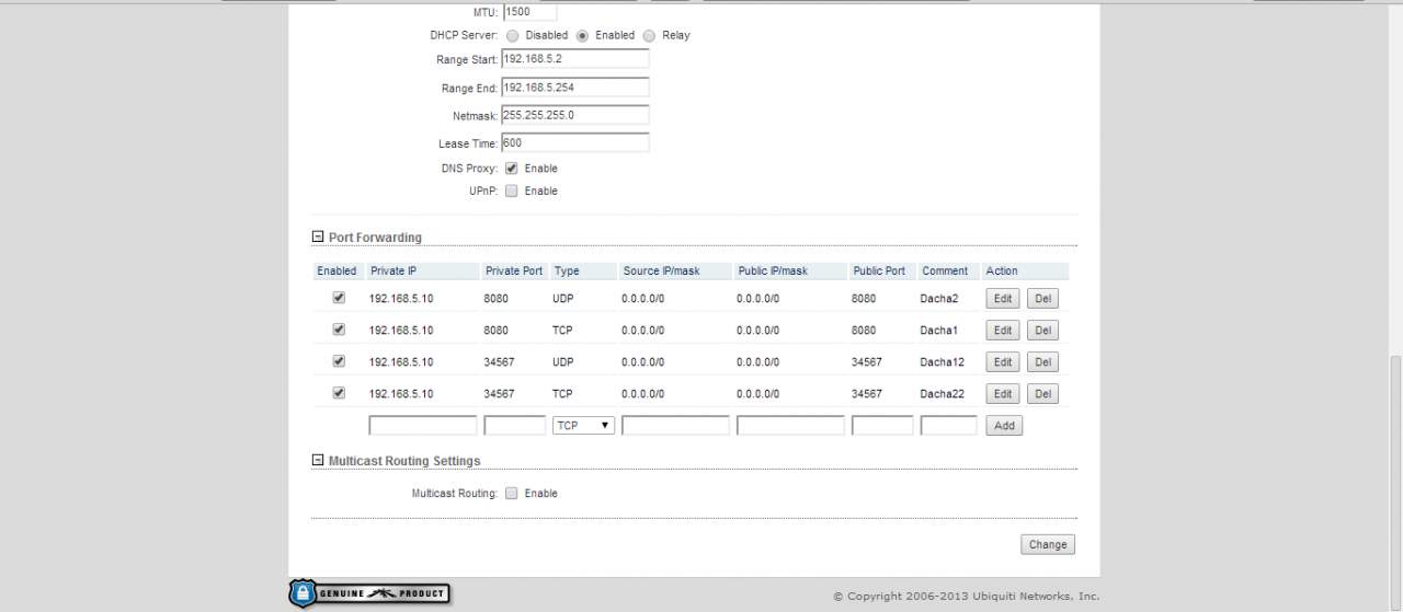

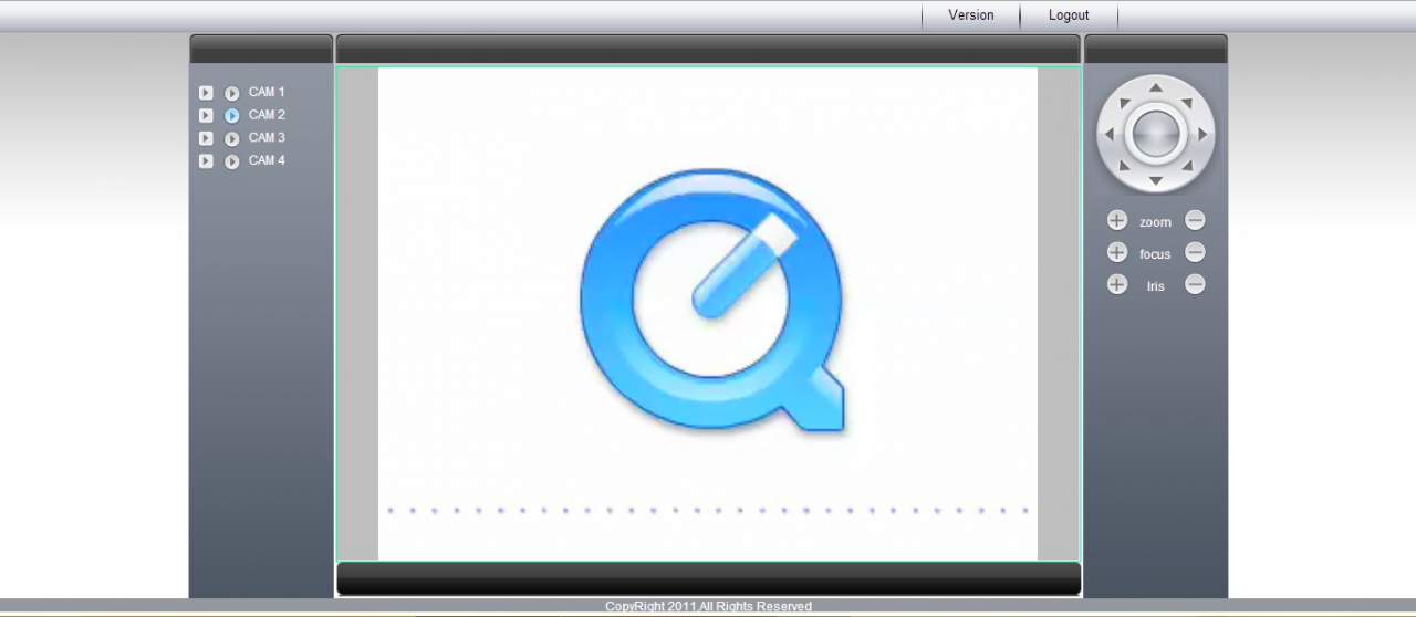

Присвоил ВР статистический Ip 192.168.5.10, маска 255.255.255.0, порт поменял на 8080, Loco 5.1, Wi fi роутер DHCP-сервер выкл, На Loco пробросил порт 5.10 TCP и UDP, с дома захожу :8080 , появляется окно интерфейса , при открытии завивает значок плагина (фото во вложении). На даче проделываю аналогично и видео поток идет без проблем.
Медиа-порт я привел для примера... для конкретного ВР может быть другой порт, или его надо менять в настройках ВР... что хоть за ВР? марка... модель.. можно ссыль на инструкцию...
Можно попробовать, на время, добавить IP-адрес ВР в DMZ... и посмотреть работает или нет... потом разбираться с портами.

Сообщение от vladimir61rus Посмотреть сообщениеДелал это, не помогло.. Фото во вложении. [ATTACH=CONFIG]15760[/ATTACH]
С уважением, Sheavy.
Сообщение от vladimir61rus Посмотреть сообщениеПобедил методом тыка. Спс.
