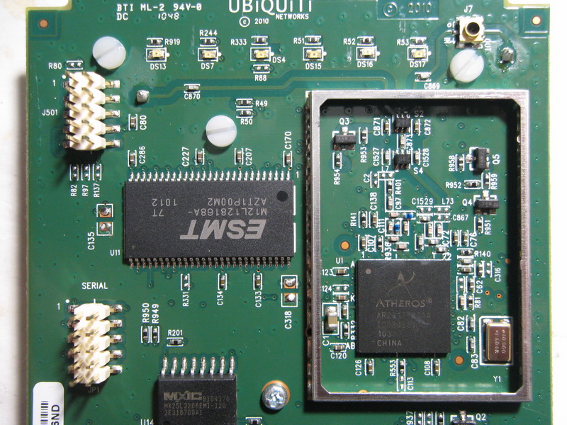

              Здраствуйте! Может ктото подскажет как правельно впаять процесор AR7240??? и усилители QA1 или AN150 какой температуру выставлять на фене, или с снизу подогревать??? За рания благадарю!

                  Для выпайки проца использую нижний подогрев 200 градусов, сверху феном 380. Затем оплеткой убрать остатки "родного" припоя. Запаиваем как обычно.

                        Поменял сегодня битые "AN-ки" на M5 Loco. Фен пришлось поднимать до 400 градусов. Походу ubnt вообще безсвинцовкой паяют, туды их ростуды.
                        Да, при запайке "ANн-ок" большОе значение имеет флюс. Для проца пох... а тут нет.
