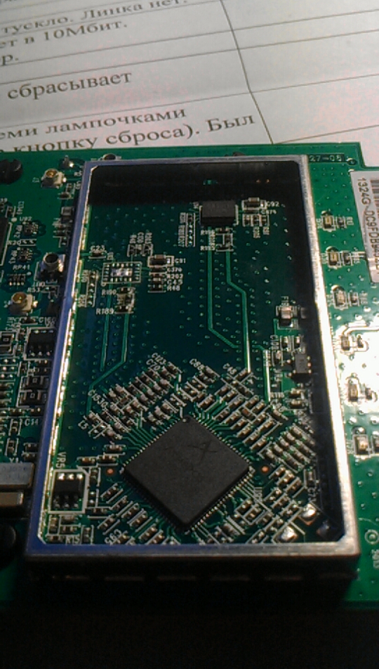

            Может кто подскажет что за элемент стоит в NanoStation Loco M5? Предположительно это усилитель или FEM(Front End Module). А вот чем его заменить...

              Больше похоже на коммутатор .
                #37
                Усилитель и коммутатор в одном флаконе! По передаче перед ним стоит аттенюатор, а значит - усилитель! (Аналогичные компоновки попадаются в мобилках)
                  #38
                  Может по корпусу подскажете? Я так понял что корпус у него qfn 20, но qfn 20 обычно идет квадратный а у этого прямоугольный. Может прямоугольный qfn зовется как то по другому?

                            Bullet 5 подскажите пожалуиста что за ИС U3- C34R , U14- AN950 /72148b , похоже на усилител+ комутатор, а C34R вроде управляет его. Как проверить и откуда купить для смену. И конечно нужно польное название ети ИС.

                                Сообщение от pavelkamburov Посмотреть сообщение
                                Посты одинаковые но в две разные темы. Это нарушение какого то правило на форуме? Разние темы разние люди читают, не думал ,что ето проблем.
                                Нехорошо плодить посты. Паша, мы знаем, что ты ещё тот балбес, не понимаешь.. Но не нужно это каждый раз доказывать с удивлением в округляющихся глазах!
                                Чтобы тебе помочь, выложи фото буллета 5 с обоих сторон более лучшее, чем вот это: http://www.digdice.com/2009/01/ubiqu...2-and-bullet5/
                                Для фото не забудь снять крышку с радиоблока...
                                http://www.digdice.com/wp-content/up...d-bullet-5.jpg
                                http://www.digdice.com/wp-content/up...let-5-back.jpg
                                Фоткай так на свет, чтобы было видно название микросхем. Можешь несколько фото с разных углов сделать..
